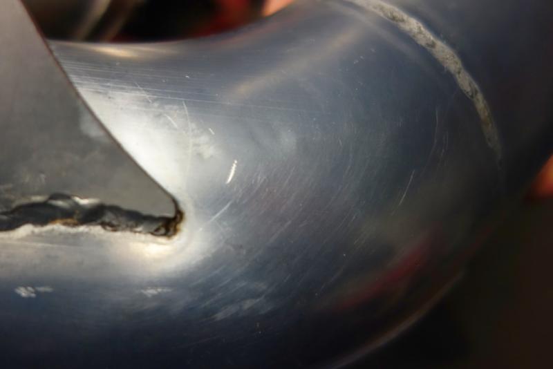

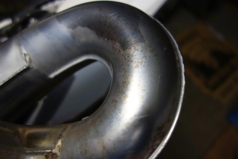

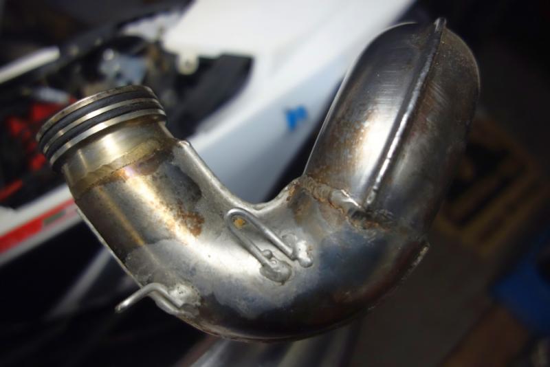

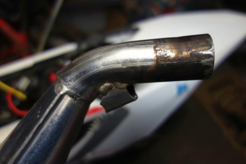

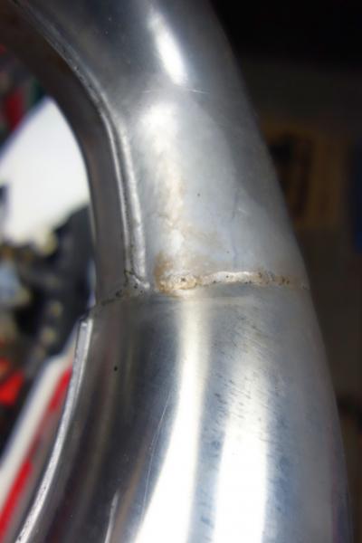

      hier mal noch paar bilder von meiner aus ende 2013 (war allerdings etwas blau gefahren und ich hatte sie mit dem sauren auspuffgel vom psycho gereinigt daher wohl die flecke)
          [ATTACH=CONFIG]31423[/ATTACH] [ATTACH=CONFIG]31424[/ATTACH] [ATTACH=CONFIG]31425[/ATTACH] [ATTACH=CONFIG]31426[/ATTACH] [ATTACH=CONFIG]31428[/ATTACH]
          Scheint doch, einen ordentlichen Eindruck zu machen. Ich kann nichts negatives entdecken.

                              Wenn Edelstahl geschweißt wird muss die naht immer nachgearbeitet werden ( strahlen oder beizen und passivieren ) da die naht sonst immer rosten wird , nicht-rostend hin oder her.
                                Ja so sollte es sein, nur gemacht wird es halt nicht immer und von Innen erst recht nicht.
                                Aber wie Ralf schon geschrieben hat, genug Werkstoffkunde, wer hat noch Erfahrungen mit der Birne.
