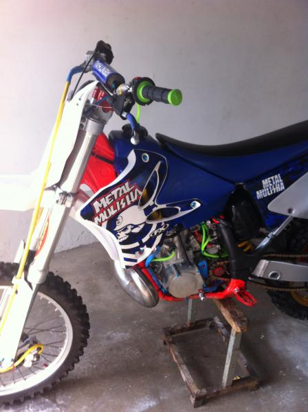

    ich habe mir vor 2 Jahren eine 2004er Yamaha YZ 250 zugelegt mit der Rennen gefahren wurde.
    Ziehmlich bald wurde gewiss das sie für aufm Flur viel zu giftig ist.
    Nach einem Jahr ging das Pleuellager kaputt und eine komplette Überarbeitung war notwendig.
    Beim Kolben wurde mir ein Fertex empfholen denn ich dann auch verbaute.
    Jetzt ist die Mühle noch giftiger wie vorher.
