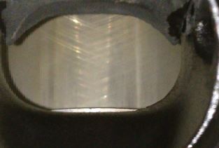

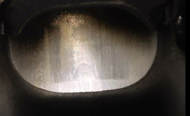

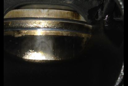

    Habe mir eine gebrauchte 09er GasGas 300 geholt. Daheim habe ich mal die Birne weggemacht
    und den Zylinder bzw. Kolben begutachtet ( So gut es durch den Auslass halt geht ). Laut Vorbesitzer,
    ist seit ca. 20-30 Stunden ein neuer Kolben verbaut. Die Bilder habe ich angehängt.
    Was meint ihr zu den Laufspuren ? Muss ich da irgendwas machen oder kann ich beruhigt weiterfahren ?

      Auf dem letzten Bild siehst du die Hohnspuren.:gut2:
      Bild 2 u. 3 sollen den Kolben zeigen bzw. die Beschichtung. Die Bilder sind nicht so prall aber sieht nicht nach einem ewig gefahrenen Kolben aus, da auch im unteren Bereich noch die Beschichtung zu sein scheint.

          Jo das weiß ich mit der Aussage. Aber dem glaub ichs fast. Also kann ich noch weiterfahren oder ? Was ist mit den vertikalen Streifen im Zylinder . Sind die Schlimm oder normal? Und wann merkt man, wenn man reagieren sollte ?
            also eine Ferndiagnose mit den kleinen Bildern ist nicht möglich...
            wenn du es genau wissen willst nimm den Zylinder runter, wenn die mechanisch ruhig läuft, Kompression hat würde ich gar nichts machen
            wann merkt man, wenn man reagieren sollte ? wenn sie nicht mehr läuft oder keine Kompression hat, sonst je nach Fahrleistung einmal pro Jahr Zylinder runter und reinschauen....
              Ok Alles klar. Dann fahr ich mal weiter. Ansonsten läuft Sie eigentlich super. Wegen der Mischung: Dachte 1:40 ist ein bisschen Motorschonender. Soll ich lieber 1:50 fahrn ? Und welches Öl fahrt ihr so ?
              Also so sichtbare Streifen im Zylinder sind normal und Müsste ich eigentlich eine sichtbare Ölschicht am Kolben bzw. Zylinder sehen, wenn ich vorne Reinschaue ? Weil da wars so gut wie trocken.

                      Die Streifen im Zylinder sind also normal oder ?

                              Also soll ich 1:50 fahren ? Und wie siehts jetzt mit den Vertikalen Laufspuren im Zylinder aus ? Ist das normal oder müssten durchweg die Honspuren zu sehen sein ?
