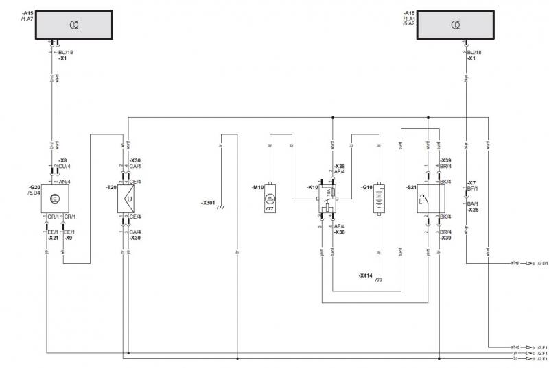

    Hier findet Ihr den Schaltplan:
Größe: 30,6 KB
    Moin Roland,
    die 10v Wechselspannung ohne Regler sollten so bei Standgas anliegen. Aber bei ca. 3000 U/min sollten ca. 30-40V ohne Regler aus der Lima kommen.
    Evtl. ein Kabel vom Wechselstromkreis durchgescheuert. Passiert gern im Bereich des Lenkkopfes,da wo der Kabelbaum hinter die Maske geht. Der Hohlschlauch bricht ab bj.12 gern an der Stelle. (Minderwertiges Material).
    Was ich auch schon mal hatte, das eine Glühlampe einen satten Kurzschluss hatte. Dadurch wird die Lima in die Knie gezwungen und kann natürlich den Gleichstromkreis nicht mehr ausreichend bedienen.. Aber natürlich nur bei eingeschaltetem Licht. Da kommt ja auch keine Sicherung,die ja nur der Gleichstromkreis hat.
