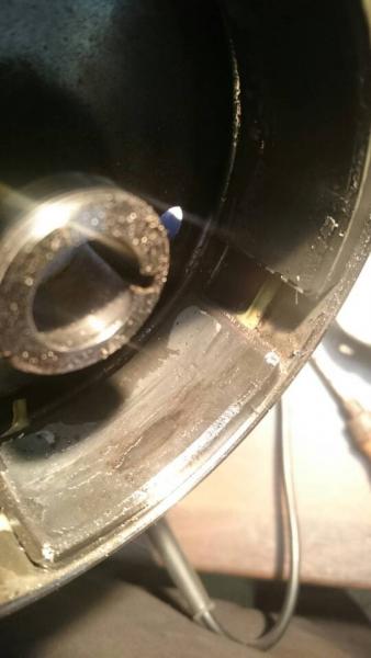

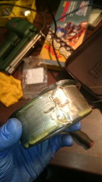

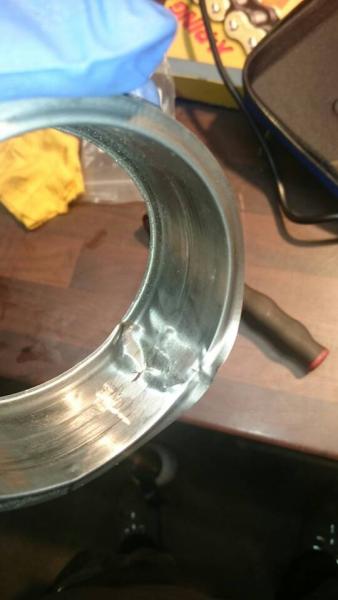

                    innen hab ich jetzt halt ne beule in dem blech und die riefen

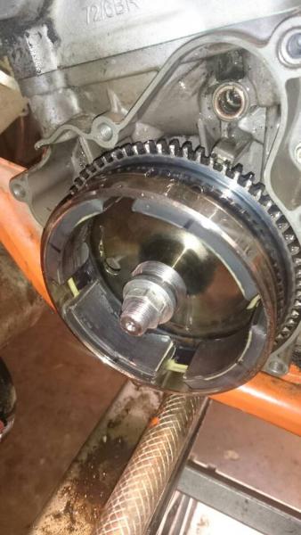

                      So hab das Blech mal abgemacht
                      Gesendet von meinem D6603 mit Tapatalk

                          13,8v kommen auch an.
                          Nun die Frage
                          So weiter fahren oder doch das neue einbauen?????
                            Lassen und das neue verscherbeln , passiert nur einmal rein statistisch gesehen :-)
