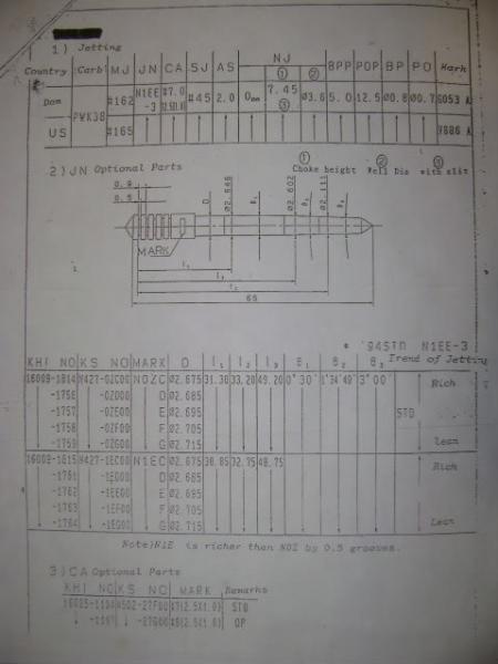

    Was ist nochmal der Unterschied zwischen den Nadeln dieser Serie?
    Hab was mit 1/2 Clip im Kopf?
    eigentlich wie bei allen anderen nadeln auch:
    Der Durchmesser des zylindrischen Stücks
    ein halber Klipp unterschied ists zwischen den NOZ und NE1

        Der Unterschied zwischen N1EE-N1EF-N1EG ist der Durchmesser D
          Coole Seite! Danke.
          N1EF ist dort NEF, usw., korrekt?
            Die Seite ist denk ich nur für die Keihin Standardnadeln gedacht (z.B. CCK DEK...)
            wenn du nur den Unterschied zwischen den Durchmessern vergleichen willst, kannst du die aber auch für die N1E Nadel nutzen
            (Die ersten beiden Buchstaben sind ja egal, solange sie bei Vergleich immer gleich bleiben)
              Die Standardnadeln sind Singletaper (ein Konus)
              die N1E Nadeln sind tripple Nadeln (drei Koni)
              am besten mal hier nachlesen
                Danke :-)
                  Hier mal die Beschreibung. Für die Praxis kann ich dir gleich sagen, dass bei dieser Serie egal ist, welcher Nadeldurchmesser. Der Vergaser ändert sein Verhalten nahezu nicht. Warum? Der davon betroffene Teil der Nadel steckt kaum mehr im Düsenstock bei geschlossenem Schieber. Änderungen betreffen nur den Bereich bis 1/8 Gas. Diesen Bereich kann ich auch über die Luftschraube und Leerlaufdüse beeinflussen. Die N1 ist einen halben Clip fetter als die NO Serie.
