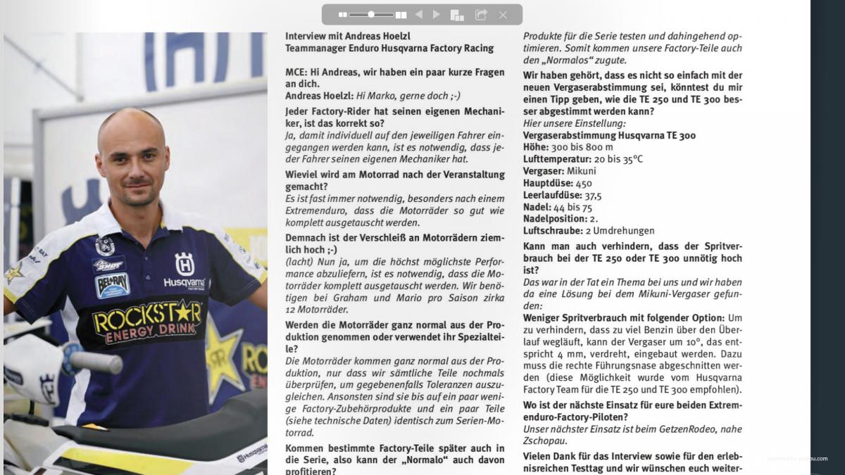

also ich hab das so verstanden das der Vergaser um 10°=4mm im Ansaugstutzen gedreht wird. (Bitte jetzt nicht Steinigen, hab eigentlich keine Ahnung. Mein Möp hat EFI und die funktioniert einwandfrei )
Den Schnörpfel in Fahrtrichtung rechts am Einlass wegschneiden und den Vergaser da hin drehen.
