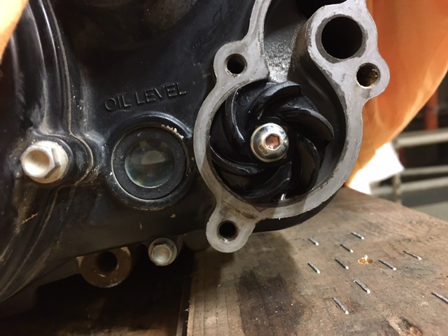

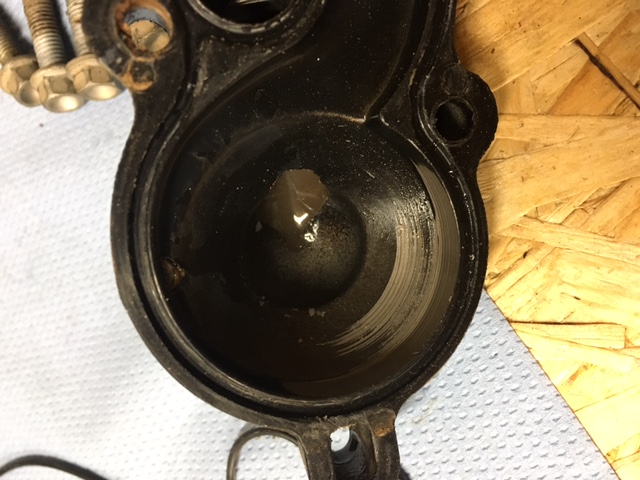

    Guckt euch mal bitte den Wasserpumpendeckel an meiner GasGas an. Leichte Schleifspuren sind zu erkennen :taste2:
    Jemand nen Plan, ob ich mir Sorgen machen muss? Kiste hat jetzt gerade mal knapp 80h runter.

    Hat die Welle denn Axialspiel?
    Bau das Flügegelrad mal runter und schau nach ob es richtig auf der Welle saß.
      Mein Gehäuse weist auch diese Spuren auf, Welle und Turbinenrad waren in Ordnung. Habs wieder zusammengebaut und seitdem ca. 30 Stunden ohne Auffälligkeiten. Vor ca. 2,5 Stunden nochmal geprüft, alles unverändert....
        okay, danke ...
        mein Gefühl sagt auch, das wird schon gehen !!
