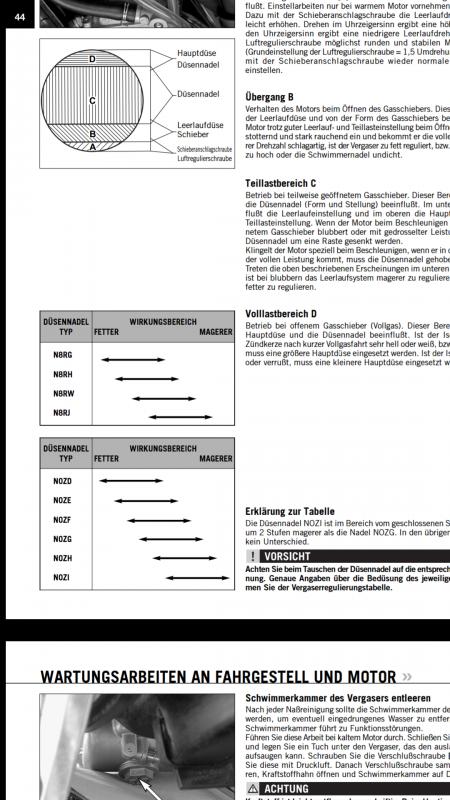

    wollte heute mal schauen wie sie abgstimmt ist und habe den vergaser angeschaut.
    172 HD 35LLD nzw2 clip 3. zündkerze rehbraun.
    aber was mich stutzig macht ist, sie müsste laut dem ktm handbuch bei den jetzigen temperaturen ja zu fett laufen. vorallem die 172 HD im vollastbereich ist für minusgrade angegeben.
    ist das alles korrekt und ich mache mir für nichts einen kopf oder ist da was faul?

      ...........liegt an der Nadel die gehört da nicht rein , aber insgesamt könnte das passen dadurch sollte etwas Leistung obenrum fehlenden aber das kann man sicher verschmerzen rein gehört folgendes : N8RH Pos4 162er HD 35 LLD und Schraube 1-1,5 raus da brauchst du dann für Winter nur auf 165 oder 167 wechseln sonst alles lassen ...nur ein Tip wenns funzt lassen

        Super danke :) mich macht das halt stutzig. Laut Buch soll sie ja viel zu fett laufen da die im Buch vorgeschriebene bedüsung eh zu fett ist. Ich meine ich habe ne 172 im sommer bei 30 Grad drin und die Kerze ist rehbraun. Was ist dann bei 0 grad? Dann muss ich ja ne 180 reindrehen. Noch ne frage angenommen sie zieht falschluft. Merke ich das?
          Ich mein. Bei der Hitze sollte sie doch mit ner 172 Düse Öl spucken und nicht richtig laufen. Klar sie läuft super dreht hoch stottert nicht. Aber die ktm Tabellen sind ja von Haus aus fetter und bei mir wäre ne 165 dann fett. Aber sie ist ja nicht bei ner 172 fett.
          Wie würdest sich bemerkbar machen wenn sie zu mager ist?
          Steht bei mir garnicht drin die Düse n8rh
            Hallo habe noch eine Frage
            Was ist der Unterschied zwischen den n8 und den n0 Nadeln?
              Schau mal den Ansaugstutzen nach und prüfe ihn auf Risse, wenn du schonmal alles ab hast dann auch noch die 4 Schrauben für den Membran, schaue dir die Zunen an ob sie richtig schliessen und nicht ausgefranzt sind, ansonsten tauschen am besten auf v force 4 membran komplett. Deine Bedüsung lässt auf Falschluft schliessen ja , mach das rein was rein gehört dann sollte sie laufen s.o. Das mit den Nadeln ist eine lange Geschichte bemühe da Mal die Sofu ist nicht so wichtig brauchst ja nur die passende hd und nadel dann biste da kostet 15,- ca
