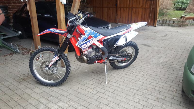

                    was für ein Bj. hast du?
                    E-power is no crime
                      2012Klicke auf die Grafik für eine vergrößerte Ansicht
