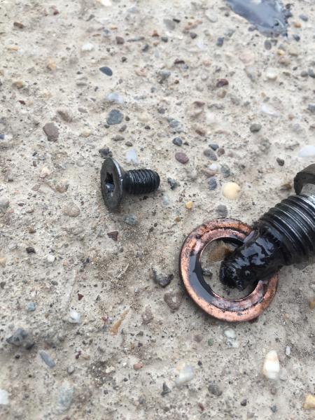

diese Schraube wurde heute beim Ölablassen gefunden. Es handelt sich beim Moped um ne ´12er Berg TE250.. Sie gehört seit ner Weile nicht mehr mir, aber der der sie gekauft hat, hat mir heut das Bild geschickt.. Hat irgendjemand ne Idee wo die herkommen könnte? Er meinte, er hätte Probleme mit der Schaltung gehabt und dann beim Ölablassen das Ding da gefunden.. Hat jemand ne Idee??
Im Getriebe sind solche Schrauben eigentlich nicht verbaut.
Die Te ist nen 2t oder?
Dann kann die Schraube vom Halteblech der Auslaßwalze auf der rechten Seite stammen und von dort ins Getriebe gefallen sein.
Die Halbmondbleche zum Lager im Gehäuse halten sind oft mit Senkkopfschrauben verbaut, jedoch sieht diese hier ziemlich groß aus. Wie bei der Berg Schaltwalze und Schaltstern verbunden sind weiß ich leider auch nicht, könnte aber auch mit so ner Schraube gemacht sein. Wie schon gesagt wurde, aufmachen muss man sowieso, also wird es nicht schwer sein den Ort ohne Schraube zu finden bin gespannt und hoffe du bekommst Info wenn er es gefunden hat.
