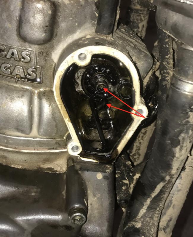

    Und Zwar, ich habe mir vor ca. zwei Wochen eine GasGas EC 300 Bj. 2001 gekauft.
    Gestern beim fahren, ging Sie zum Ende hin auf einmal sehr schlecht und die letzten Meter habe ich Sie dann nach Hause geschoben.
    Als ich Wieder bei mir war wollte ich gucken was los ist, als ich den Deckel von der Auslasssteuerung (berichtigt mich bitte wenn ich falsch liege) geöffnet habe, hab ich gesehen das der Stab mit der Schlaufe einfach nur da drin herum "baumelt".
    Nun zu meiner Frage, muss die Schlaufe nicht eigentlich durch die Schraube fixiert werden? Und wenn ja, warum trennt man beides voneinander und verbiegt den Stab so das eine Fixierung nicht mehr möglich ist?
    Vielen Dank schon mal für eine Antwort!

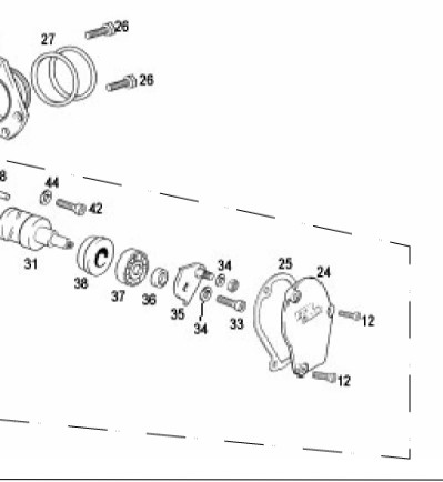

      Die Stange muss so gebogen sein. Wie der Gaso schon schrieb fehlt da ein Blech was mit der sichtbaren Inbusschraube auf der Welle befestigt wird. Auf diesem Blech wird dann die gebogene Stange befestigt mit einem selbstsichernden Mütterchen.
      Das sieht so aus:
      Ventil ME25616050 der Marke Gasgas jetzt günstig bei Neubert Racing kaufen

                    Ich hab grad noch mal an der Maschinen nach geguckt und zwar das Teil wurde ne, ne wieder eingebaut, sondern das unter Stück welches zur Schlaufe geht ist abgerissen. Weiß jemand wie das passieren kann? :kratz:
                      ja passiert öfters durch vibrationen brechen die Pinner ab auf denen die Öse festgeschraubt ist,
                      deshalb hat der Dubronner die auch auf Lager....
