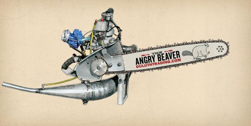

            Boah, gibts ein Bild von so ner 250/300ccm Säge ?
            Sind doch sicher furchtbare Biester
              Bin Sportler der Stihl Timbersport Series
