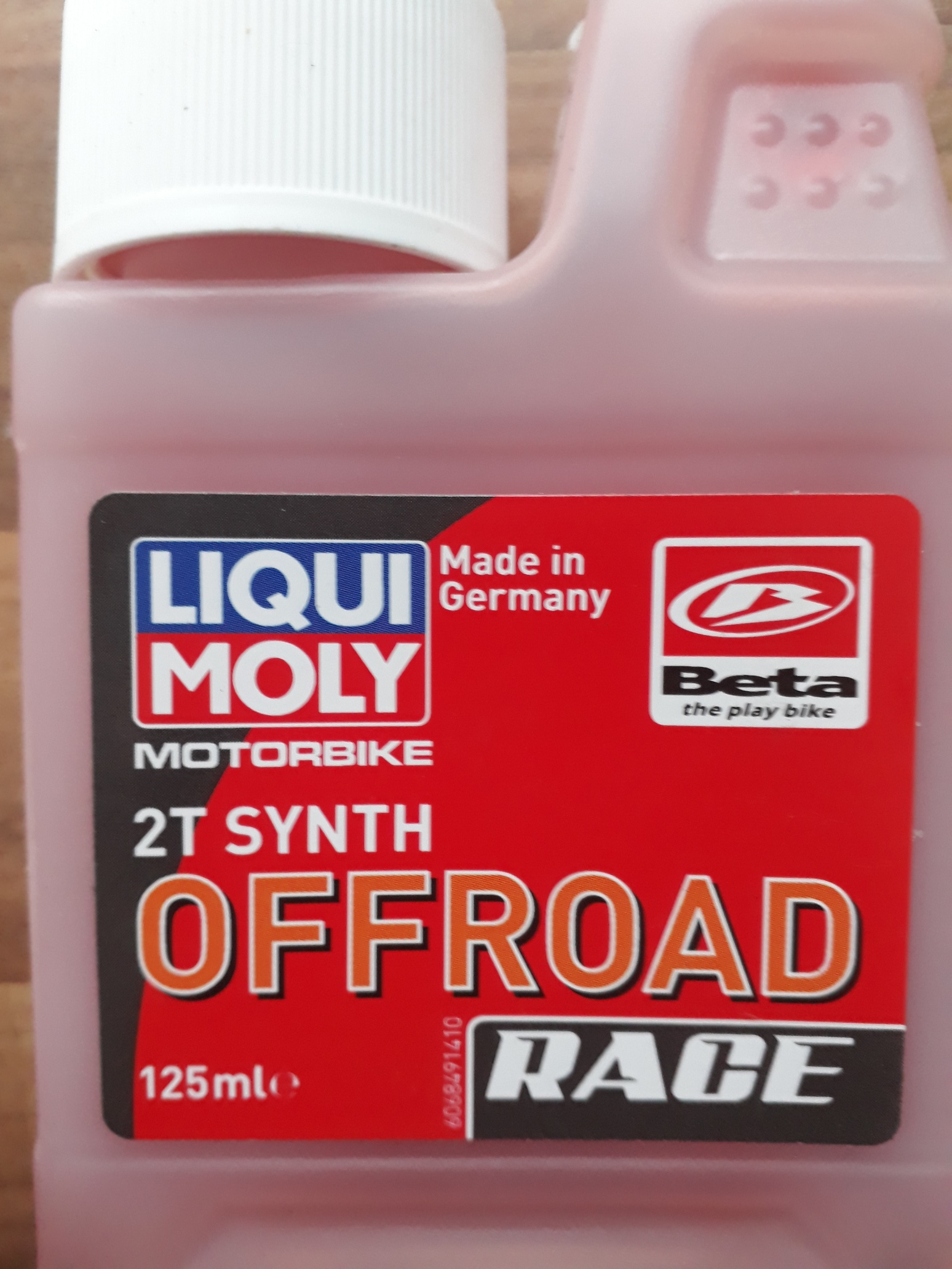

    Letztes Jahr auf der enduroPANORAMA hat mir der Enduro Stefan eine 125ml "Reisepackung" 2T Öl geschenkt.
    Da ich jetzt die Getrenntschmierung ausbauen werde, ist diese Reisepackung natürlich sehr nützlich.

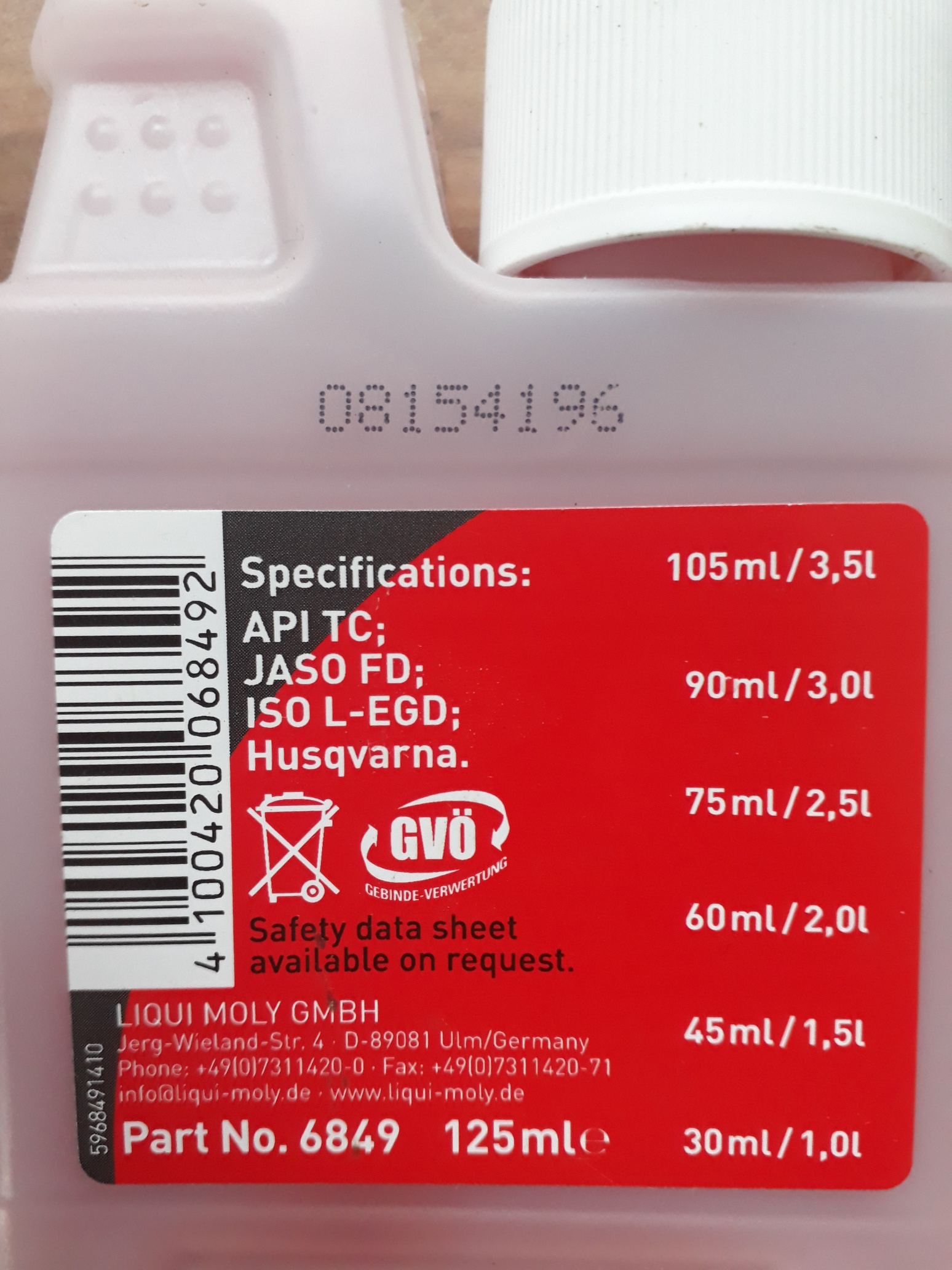

    Was mich aber direkt gewundert hat, ist das angegebene Mischungsverhältnis: 1:33 :kratz:
    Die meisten fahren in ihren Maschinen vermutlich +/- 1:60 und schaue ich mir den Ölverbrauch meiner Getrenntschmierung an, mischt auch die etwa 1:60.
    Würde man nun also das Liqui Moly in die Getrenntschmierung kippen, würde man nie das vorgeschriebene Mischungsverhältnis erreichen...
    Vielleicht kann mich da mal einer erleuchten...

      Wieso schreibt Liqui Moly drauf, dass es 1:33 gemischt werden soll?
      Lag die Packung vielleicht einem Motorrad bei, das mit 1:33 fahren muss?
      Die schreiben das ja sicherlich nicht drauf, weil noch Platz auf dem Label war...
        Könnte sein, dass es einer Beta Maschine beilag, die ein Mischungsverhältnis von 1:33 benötigt.

                          Da steht doch BETA vorne mit auf dem Label, da wird das vermutlich so für Beta produziert worden sein. Mit 1:33 ist man dann ja auch immer Safe, hinten drauf ist es für 1:30 angegeben. Ist ja aber wurscht, Du mischt es ja selber und somit bestimmst Du wie viel Öl du auf 1 Liter Sprit gibst [emoji6]. Wie schön war es noch zu Mofa Zeiten wo jede Tanke so ne lustige kleine runde Mischsäule hatte für 2T.
                          Gesendet von meinem SM-G970F mit Tapatalk
                          Hinten steht 30ml auf 1l. Also 1:33.
                            Si, kurzer Denkfehler, der Rest passt ja aber denke ich.
                              und die deppen haben vergessen drauf zu schreiben in wieviel sprit man die komplette pulle kippt.:kratz:
