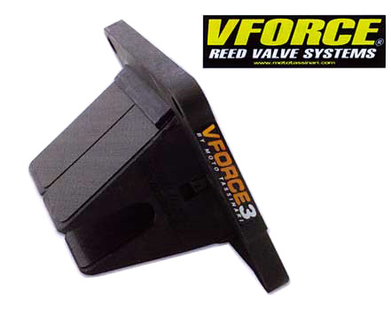

Mebranblättchen exc 300 07 hängt durch...
doch kann man schon!!!Zitat von ktmcrosser Beitrag anzeigen@ catarallus
genau und diesen 2teiligen block mit 4 membranen kannste nicht´s auswechseln ausser komplett
gruß gregor... und brenna demmer wie die veriggdn
Schrauben kann man nichts das stimmt.Zitat von ktmcrosser Beitrag anzeigenwie
das Ding wird als Komplett angeboten und auseinander schrauben kann man da nichts
Gruß Gregor
Die mir bekannten VForce Blöcken ( und ich geh mal davon aus dass die gleich sind ) sind die aus zwei Teilen zusammengesteckt.
Lies nochmal meinen ersten Beitrag da steht drin wie man die auseinander bekommt.... und brenna demmer wie die veriggdn
Bei mir war in dem V-Force3 Membranblock auch eine Membrane ausgefranzt. Den kann man auseinanderdrücken wie oben beschrieben und dann die Membranen tauschen. Membranen gibt es als Satz (4Stück) beim guten Händler. Da ich nur eine Membrane brauchte, könnte ich die anderen 3 verkaufen wenn Interesse da ist. Eine einbauaneitung ist auch dabei. Einfach ne PM schreiben
Membranblättchen woher?
Oder woher bekommt man die Blättchen, ich werde morgen mal ein wenig Händler durchtelefonieren.
Bisher hatte ich mit denen hier kontakt: www.chao-parts.de
Kennt die jemand? Morgen bekomm ich das Angebot was die anfertigung auf Maß der 4 Blättchen kostet..Grüße Jens
