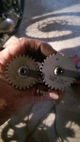

Seit 2015 wurde die besagte kürzere Übersetzung verbaut (Bendix mit 28 Zähnen). Aber auch da, also nach all den Jahren der Probleme mit dem Bendix, verbaut KTM teils unverscheißte Bendixe und erwähnt diese auch im mitgelieferten Parts Manual (Endnr. 300). Die verschweißte und zu bevorzugende Version hat die Teilenr. 55140026400!

Wer von alter Version auf neue Version umrüsten möchte, benötigt zum Bendix 55140026400 auch noch das passende Kronenrad 55140022300.
Editiert! Überarbeitete Zusammenfassung siehe Beitrag #173
Bendix Teilenummer: 55140026000 :kratz: Nachfolgemodel: 55140026100
Kronenrad : 55140022100
