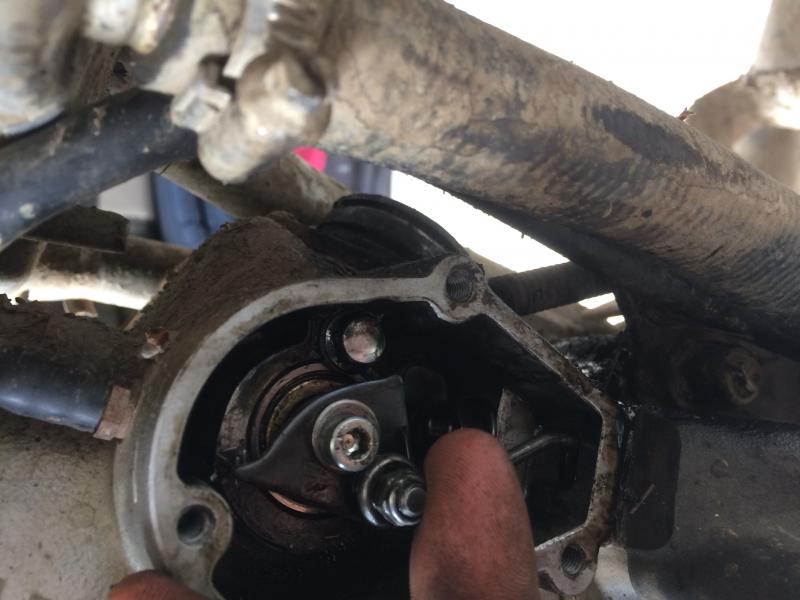

                          Also folgendes im Anhang einmal der Leer Weg der Auslass Steuerung

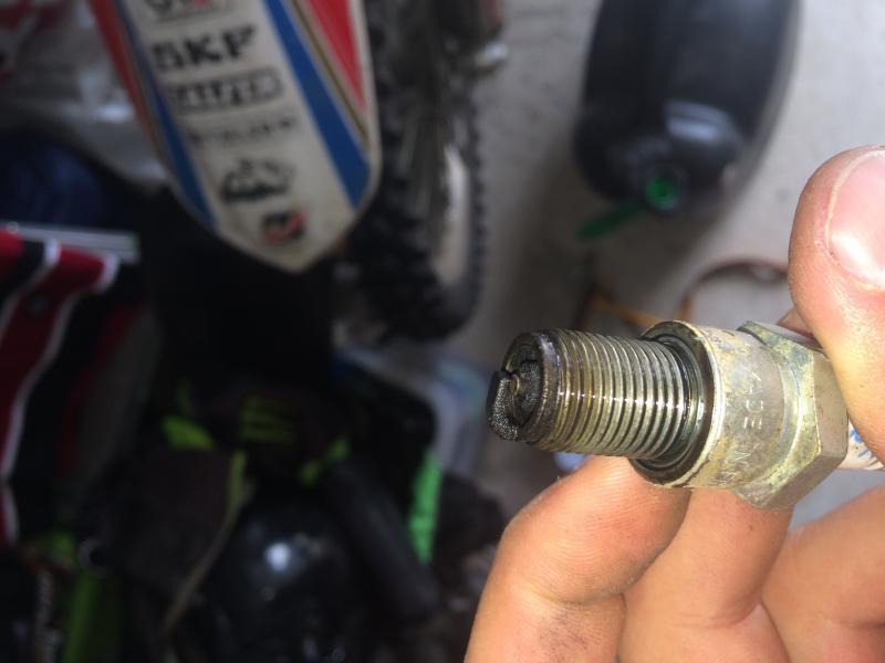

                          und mein Kerzen Bild

                          • #73
                            Quasi Daumendick der Leerweg ?
                            • #74
                              Ne der Abstand von Anschlag zu unteren Dreiecksblech Zipfel
                              "Geschwindigkeit stabilisiert!"
                              • #75
                                Hey Jan!
                                Haben wir doch letzte Woche drüber gesprochen!
                                1.) Du hast eine falsche Anschlag-Schraube verbaut. Hier gehört eine Inbus-Schraube (Innenschskant) rein.
                                2.) Dann wird der untere Aschlag eingestellt, und zwar am Fliehkraftregler-Gestänge.
                                3.) Hier Leerspiel ca. 0,5mm
