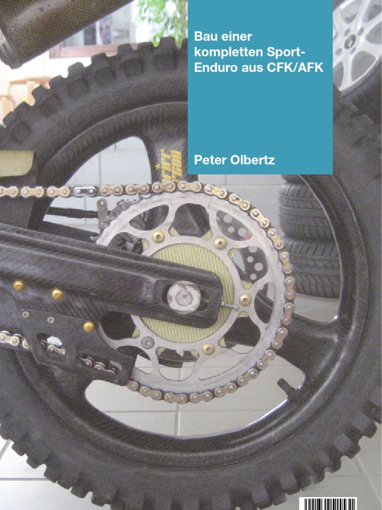

Welche Pimperparts wollt ihr
  • #61
    Zitat von seibi Beitrag anzeigen
    meine 300er komplett aus titan!! :))
    komplett? auch die reifen und der motor?:kratz:
    • #62
      reifen und motor nicht. nur die griffgummis, sitzbank und den lufi!
      mal im ernst! wieviel prozent von den 104kg mopedfleisch sind sinnvoll durch titan zu erstetzen? und wieviel prozent ist dann titan leichter??
      wenn man zB nen krümmer aus stahl und titan vergleicht, denkt man, man hat ne leere coladose in den fingern... fande das schon sehr beeindruckend...
      und bitte jetzt nicht sagen das wäre nicht wirtschaftlich... :craz:
      ... Gruß Patze!
      • #63
        Zitat von seibi Beitrag anzeigen
        und bitte jetzt nicht sagen das wäre nicht wirtschaftlich... :craz:
        darum gehts bei unserm hobby doch schon lange nicht mehr...oder warum kauft man für ~10.000€ nen motorrad ums dann bei der nächstbesten gelegenheit eine böschung runterpurzeln zu lassen?:))
        zu deiner materialfrage-> http://www.form-technik.biz/technik/Steifigkeit.pdf
        Pavian Parade ruled:trara:
        • #64
          Zitat von seibi Beitrag anzeigen
          reifen und motor nicht. nur die griffgummis, sitzbank und den lufi!
          mal im ernst! wieviel prozent von den 104kg mopedfleisch sind sinnvoll durch titan zu erstetzen? und wieviel prozent ist dann titan leichter??
          wenn man zB nen krümmer aus stahl und titan vergleicht, denkt man, man hat ne leere coladose in den fingern... fande das schon sehr beeindruckend...
          und bitte jetzt nicht sagen das wäre nicht wirtschaftlich... :craz:
          fange nicht damit an, das habe ich durch:)):)):)):))
          eingeweihte können sich bestimmt erinnern:craz:
          ausserdem kannst keinen rahmen, achsen , räder aus titan bauen , erst recht nicht aus reinem titan. hängt mit dehnung, unkontroliertem biege und bruchverhalten.....zusammen
          suchst du dir mal die spezifischen gewicht von stahl titan und alu raus.....
          dann bist du schlauer.
          ausserdem ist 104kg wie du schreibst wohl nur ein kleiner pups.....:gut2:
          • #65
            nach dann aus carbon... :craz:
            irgendwie müssen sich doch 25% einsparen lassen... so eine 300er vollgetankt mit 80kg. das wäre mal was! :))
            in dem "anderen" Forum wurde gerade über eine 350er diskutiert, die soll wohl vollgetankt 95kg haben. weiss nur gerade den Namen nicht mehr...
            ... Gruß Patze!
            • #66
              Zitat von seibi Beitrag anzeigen
              nach dann aus carbon... :craz:
              irgendwie müssen sich doch 25% einsparen lassen... so eine 300er vollgetankt mit 80kg. das wäre mal was! :))
              in dem "anderen" Forum wurde gerade über eine 350er diskutiert, die soll wohl vollgetankt 95kg haben. weiss nur gerade den Namen nicht mehr...
              Berghem. Ist aber keine "konventionelle" Sportenduro. Die spielt eher in der Liga der X-Ride.
              Militant tolerant!
              • #67
                hier mein freund.....damit du mal den aufwand siehst.
                • #68
                  hier mein freund.....damit du mal den aufwand siehst.
                  http://de.scribd.com/doc/19104966/enduro-aus-CFK
                  Wow!:respect:
                  Militant tolerant!
                  • #69
                    Wahnsinn!! Wenn Leute sowas einfach durchziehen. Und am Ende hat es sich ja wirklich gelohnt.
                    okay, optisch ist da noch potential. Aber schon sehr beeindruckend, besonders wenn 27kg weniger auf der Uhr stehen.
                    Die Frage ist ob das Moped immer noch voll und ganz den Einsatzzweck erfüllt.... Die Räder sehen nicht besonders vertrauenserweckend aus.... :kratz:
                    ... Gruß Patze!
                    • #70
                      ich möchte ne wireless-seilwinde auf meiner neuen beta......habe ja jetzt ein paar gewichtskapazitäten frei....:))
                      • #71
                        Du meinst bestimmt dem Siemens Lufthaken oder
