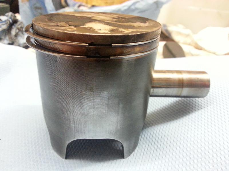

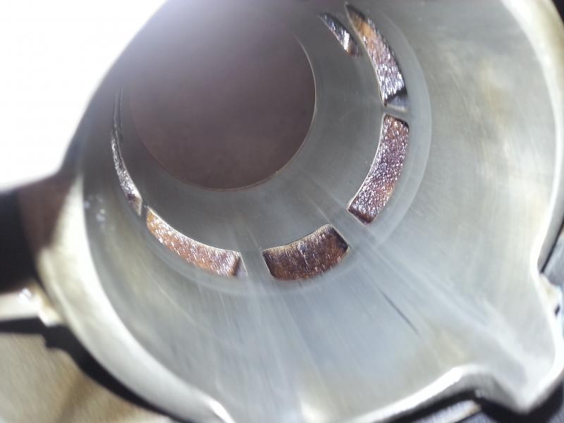

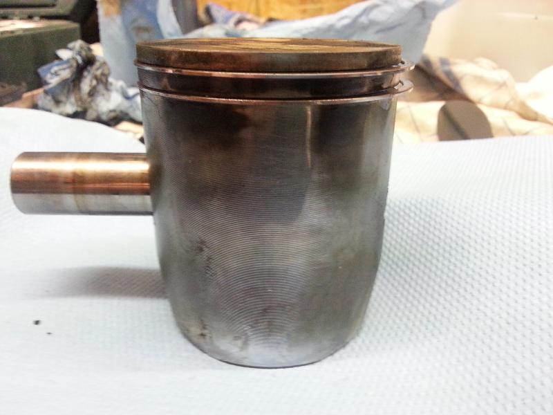

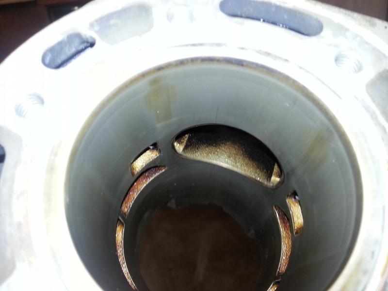

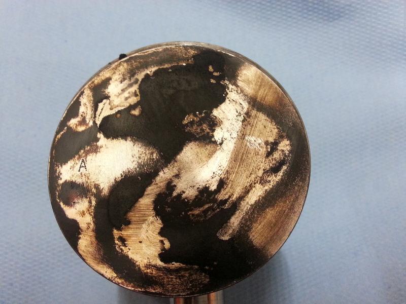

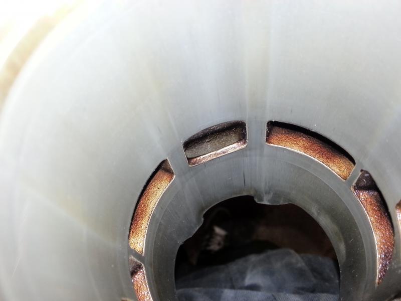

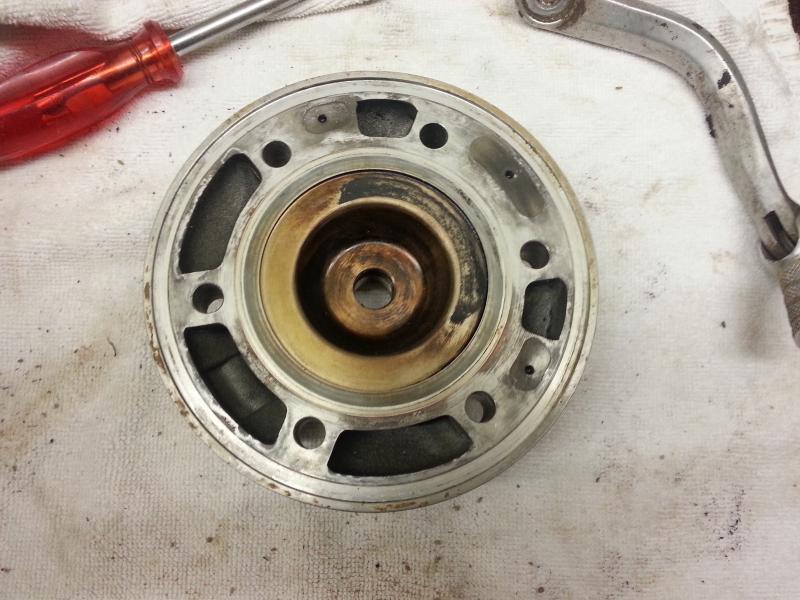

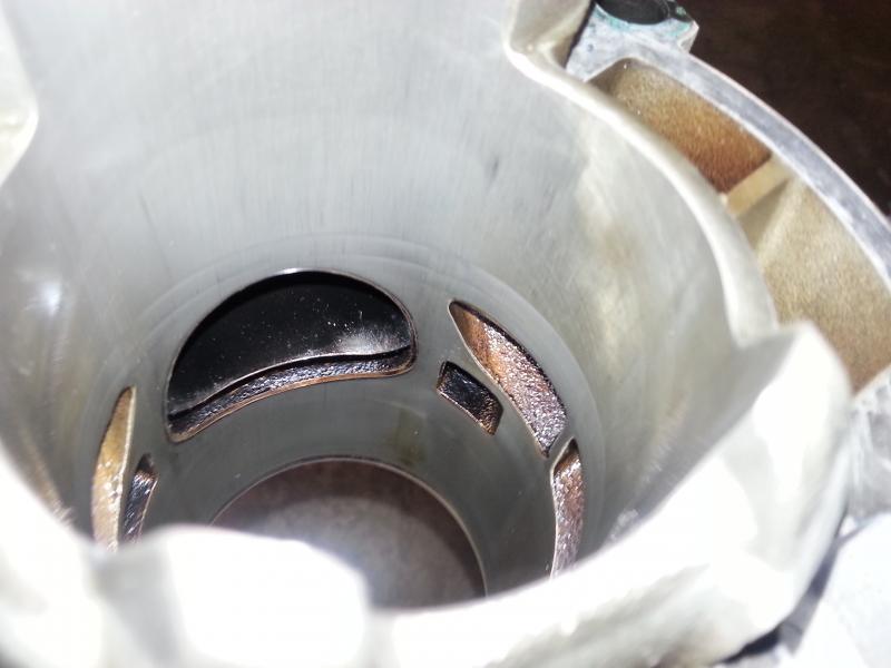

          Ich hatte mir im Mai diesen Jahres eine 2004er EXC 250 zugelegt wobei von Anfang an unklar war wieviele BH die einzellnen Komponenten auf der Uhr haben. Nach ca. 40 von mir gefahrenen BH seither und einem immer lauter werdenden pfeifenden Geräusch vom Motor (ich tippe auf KW-Lager) habe ich mich dazu entschlossen den Motor auseinanderzunehmen um mögliche kapitale Schäden vorzubeugen. Somit habe ich heute erstmal den Zylinder abgenommen und das Pleuel ausgebaut. Das Gehäuse werde ich nächste Woche trennen und mal schauen was da zum Vorschein kommt.
          Im Anhang habe ich mal ein paar Bilder von Zylinder und Kolben und würde gerne Eure geschätzte Meinung bezüglich Lauf- und Abnutzungsspuren sowei dem weiteren Vorgehen hören.
          MFG Safety

              Durchhonen und neue Ringe.
                Danke für deine Antwort!
                Du meinst also neuer Pleuelkit+Kolben wäre übertrieben? Ist ja so wie es ausschaut ein A-Maß Kolben. Würde also honen und B-Kolben auch gehen? Oder wird da zu viel von der Beschichtung weggenommen?
                Ich würde ungern den Motor demnächst gleich wieder aufmachen.
                  Google mal nach Schäuerlein Motortechnik. Die verkaufen Honbürsten. Kosten etwa 70 €. Ruf die an und lass dich wegen der Körnung beraten. Ich meine für Nikasil braucht man 240er, aber ohne Gewähr.
                  Beim Honen wird überhaupt kein Material abgenommen, sondern nur geglättet und ein frischer Kreuzschliff reingekratzt.
                  Nimm die gleiche Größe die jetzt auch drin ist.
                    Zum Pleuekit kann dir hier niemand was sagen, da musst Du das Höhenspiel selber erfühlen. Geht per Internet schlecht.
                    Ob da ein neuer Kolben rein muß, hängt von Deinem Budget ab. Wenn du im Geld schwimmst, mach einfach alles neu. Pleuelkit, Zylinderbeschichtung, Kolben und alle Lager im Motor.
                    Ich würde wie gesagt, den Zylinder Honen und dem alten Kolben zwei neue Ringe spendieren. Neues Kolbenbolzenlager evtl. auch noch.
                      Bei dem was ein neuer Kolbenkit kostet und was ne Zylinderbeschichtung oder eventuell ein neuer Zylinder kostet, würd ich bei ~100 bh IMMER nen neuen Kolben reinstecken.
                      Kost nicht die Welt, ist an nem gemütlichen Abend gewechselt und sicher is sicher. Pleuel ist so ne Sache... Kann lang leben, muss aber nicht. Und wenn das mal reibt ists scheiße....
                      Hab im Sommer bei meiner zwecks Wasseransaugung Kolben, Pleuel, Pleuellager und KW Lager getauscht. Inkl Dichtsatz warens ned mal 500€ und der Motor läuft wieder wie ne 1.
                      Das war bei 80bh, bei 160-180 bh kommt wieder ein neuer Kolben rein und das Pleuel wird auf Spiel überprüft. Ist spiel da -> nochmal die gleiche Revision wie bei 80 bh.
                      Lieber einmal 100€ mehr investiert als 10€ zu wenig.

                        Herzlichen Dank für Eure Kompetenten Antworten. Die haben schon einiges Licht ins Dunkel gebracht. In mir ist im Moment folgender Plan gereift. Da das Gehäuse eh getrennt werden muss um die KW Lager zu erneuern pack ich die KW + Zylinder ein und auf zum Motoreninstandsetzer. Die sollen die KW sowie den Zylinder erstmal vermessen. Da kann dann auch gleich der innere Ring von der KW ab. Da in dem Motor ein A Kolben verbaut ist und der allgemeine Zustand auch nicht so schlecht aussieht bleibt das Pleul denke ich drin. Ein neues Kolbenbolzenlager gibts auf jeden Fall. Ich hoffe mal das der Zylinder noch in der A Toleranz und nicht in irgendeiner Art oval ist. Dann sollen die den honen (hab nachgeschaut die Honbürste 240er kostet 70€ aber wenn die das da gleich machen sollte es ja nicht die Welt kosten) und es kommt ein neuer A Kolben mit neuen Ringen rein. Nach den nächsten 80-100 Std kommt dann ein neues Pleuel sowie erneutes honen und wahrscheinlich ein B Kolben. Auslasssteuerung wird natürlich auch gereinigt und vermessen.
                        So der vorläufige Plan. Einwände, Verbesserungsvorschläge, Tips und Tricks jeglicher Art sind immer Wilkommen.
                        P.s. Achso ganz vergessen. Kann ich eigentlich so einen Zylinder ewig fahren Gesetz dem fall er wird immer neu gehont und bei überschreiten der Toleranz neu Niskasil beschichtet?

                            Ist eigentlich eine ganz einfache sache... Zylinder kurz vermessen lassen. An mehreren Stellen, dann Passenden neuen passenden Kolben kaufen. Nicht vom optischen Zustand des alten Kolbens täuschen lassen. Denn auch wenn diese noch vermeintlich gut aussehen heißt es nicht das sie es noch sind... ich nehme ein Spiel von 5-6 hundertstel. eher 5 denn die Kolben schrumpfen wie schon geschrieben.
