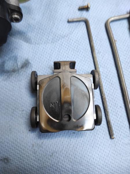

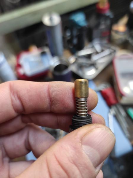

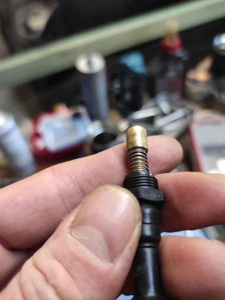

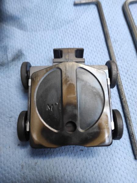

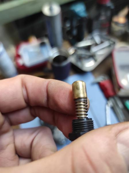

                Die Düsen sind alle erneuert sowie alle Dichtungen und die Nadel. Der Schieber ist richtig montiert und das M zeigt Richtung Motor. Der Schieber hat Spiel in der Führung der Rollen(lässt sich ca nen Millimeter in Richtung Motor und zurück bewegen), ist das normal? Die Membran der Beschleunigerpumpe ist richtig eingebaut und wie neu (wurde vor nem halben Jahr erneuert). Die beiden O-Ringe sind auch da wo sie sein sollen. Die Beschleunigerpumpe funktioniert, spritzt ca 1 Meter weit.
