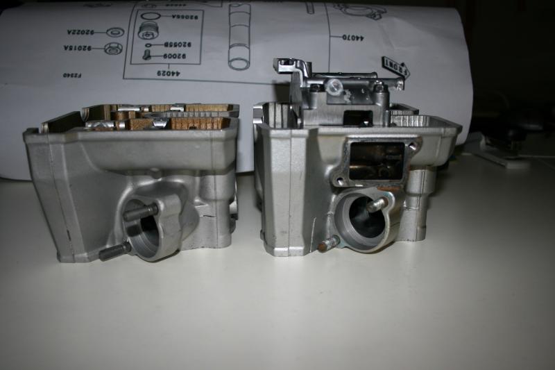

      es passen alle Köpfe von der wassergekühlten KLX250 und KLX300. Bei den Köpfen der neueren Modelle (KLX250S) muss ein Deckel auf die Abgasnachreinigung geschraubt werden...
Ansichten: 200
Größe: 35,5 KB
      ...hier die Köpfe im Vergleich...
      Eine Nockenwelle könnte ich günstig abgeben.....
