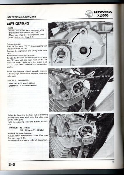

    Guten Morgen zusammen,
    ich habe eine Honda XL250R MD03 Bj. 1982 restauriert.
    Die Maschine läuft gut habe aber ein Rasseln der Ventile.
    Wäre toll wenn mir jemand einen Tipp zur Einstellung geben könnte.
    Den korrekten OT einstellen ist klar. 2 Kipphebel werden mit einer Feder auf den Teller gedrückt. 2 sind frei.
    Nun meine Frage: Hebe ich die Kipphebel an und stelle dann den richtigen Abstand zum Ventil Teller ein?

    wie bei der 500er, nur hat sie die feder nicht.
