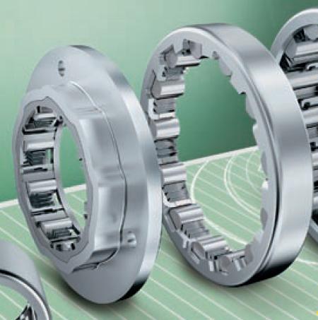

          Wie schon gesagt wurde, das ist kein Lager sondern ein Freilauf.
          Sieht das Ding wie auf dem Bild aus?
          Dann kommt er von INA (ansonsten BorgWarner), aber bekommen tust Du ihn wahrscheinlich nur bei KTM.
          Das Gegenstück auf dem die Rollen laufen, sollte auch getauscht werden, wenn dort Abdrücke, Glättung etc zu sehen sind.

              Die BorgWarner, die auch bei KTM verbaut wurden/werden sind Klemmkörperfreiläufe (/Klemmstückfreilauf wenn es nach meinem AG geht), deswegen hab ich allgemein "Freilauf" geschrieben.
              Normalerweise entstehen bei Überlastung / Schaden am Freilauf auch Beschädigungen am Gegenstück (in dem Fall Innenring des Freilaufs). Daher lieber nochmal genau hinschauen.
