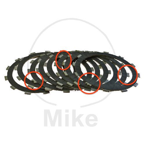

    Hi kann mir jemand sagen wofür diese Löcher sind?
Größe: 28,1 KB
    im Normalfall für das Öl.
    Kupplungslammellen müssen dementsprechend ausgerichtet werden.
    Pedro
      :kratz: kannste das mal näher erklären?
        ich kanns ja mal versuchen.
        Bei der BMW G 450 X steht in der Rep. Anweisung:
        Darauf achten, das die Aussparung (Pfeile außen) der inneren Belaglammellen 2 und 3 mit den Ölbohrungen des Kupplungsmitnehmer in einer Flucht steht.
        Also da hat dies was mit dem Öl zu tun. Damit von den Ölbohrungen das Öl auch an die Lammelen kommen, ich denke (meine Vermutung) das beim Starten die Ölpumpe gleich mal mein Lammellenpacket flutet damit da ja nichts trocken läuft. Der Ölstand ist nie so hoch das die ganzen Lammellen im Öl liegen.
        Ich würde halt mal nachfragen beim Hersteller. Umsonst wir das ja nicht so aussehen wie das aussieht.
        Verregneten Gruß
        Pedro
          inneren Belaglammellen und Kupplungsmitnehmer
          das sind die stahlscheiben und die kpl-nabe. :Auge2:
