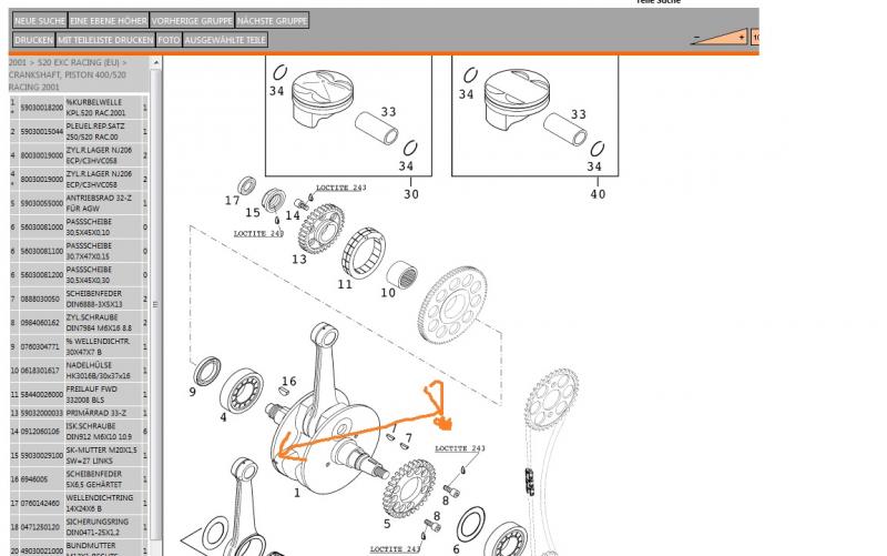

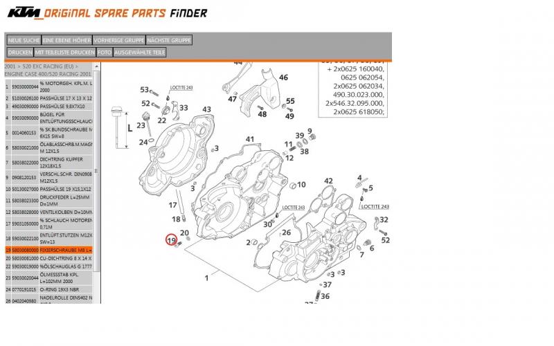

ID: 902504hier is pos 19 die arretierschraube im gehäuse
                      und wenn man die ohne den Kuperring eindreht kann man damit in die kerbe an der kurbelwange und somit den motor auf OT blockieren. sonst biste definitiv falsch!
Größe: 53,2 KB
                      die Kerbe ist sogar auf der zeichnung zu sehen. wenn du durchs loch guckst wo die arretierschraube drin war und die Kurbelwelle drehst dann musst du die kerbe dort hinstellen und die schraube per hand reindrehen.

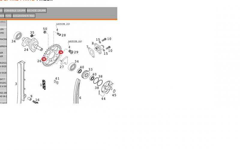

ID: 902506sogar die markierungen aufm Nockenrad sind zu erkennen. die einfach Plan hinstellen und dan kette auflegen. dann biste richtig.
                        um Die frage vorweg zu nehmen hier die Antwort:
                        Würde versucht die nockenwelle falsch herrum einzubauen tätsde das oberteil nich draufkriegen..
