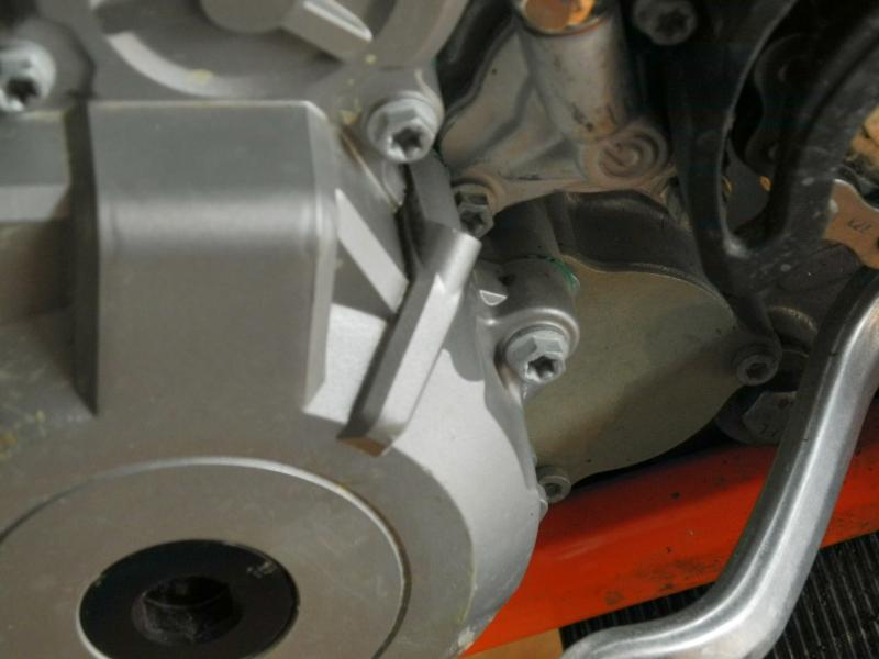

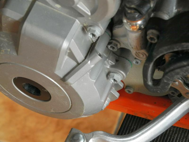

    wer kann mir sagen ob das so original ist oder ob da was fehlt.
    Es geht um den Kanal auf 13.00 Uhr Position auf dem Kupplungsdeckel.
    Ist mir am WE aufgefallen das der Staub darum etwas ölig war, kann aber auch
    woanders herkommen sein.
    Am Ende von diesem (angedeuteten) Kanal ist ein Gewinde.
    Hab mal die kurze Seite eines Inbusschlüssels reingesteckt, aber er scheint nicht durchgängig zu sein.
    Danke schon mal.
    0913050063 THREAD PIN DIN 913 M5X6
      Das Gewinde ist etwa M3, jedoch hab ich es nicht geschafft eine Schraube einzudrehen.
      Wie kommst du auf die M5 ?
        aus nem online teilekatalog. :Auge2:
          Wenn da keine Madenschraube drin is und kein Öl raus spritzt is die dichtung hinterm Deckel zugeklebt. oder noch weitere sachen die du aber schon gemerkt hättest..
          das ist ne Kostruktionsbohrung.
