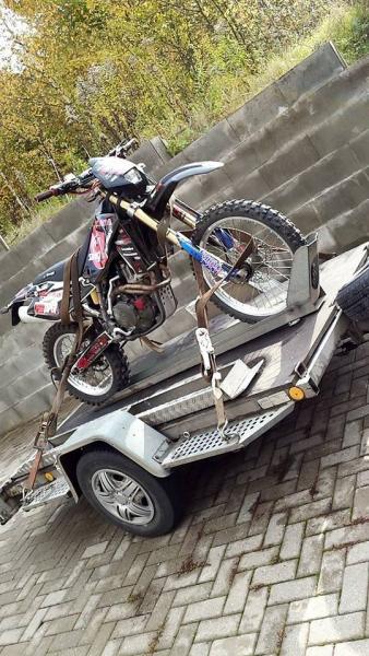

    PS: Hier noch ein Bild von meinem Schatz :grjub:
