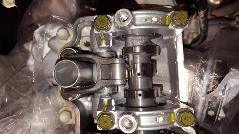

    Hi, habe jetzt das erste mal in meinem Leben einen Zylinderkopf geöffnet.
Größe: 60,3 KB
    Da ich ja immer sehr genau bin, wollte ich jetzt mal Fragen ob der ganz ganz kleine Schmutz (vorallem bei der Nockenwelle, die kleinen Punkte) normal ist?
    Könnte mir auch vorstellen dass das von den weißen Markierungen kommt bei den Nockenwellenhaltern L / R.
    Habe da mal hingewischt, und das geht teilweise auch ab.. ?
    Würde mich freunen wenn mir jemand hilft und meine Unsicherheit nehmen kann :D
    Kann auf den Bildern leider keinen Schmutz sehen.
    Aber alles in allem sieht es in dem Kopf recht sauber und ordentlich aus.
      Das Bild konnte leider nicht gefunden werden. Bitte gehen Sie auf die Hauptseite um Bilder hochzuladen.
      Hier etwas besser glaube ich.
        Kann auch auf dem großen Bild keinen dreck erkennen.
        Optisch sieht alles aus wie neu.
        Die Weißen Punkte auf den Lagerböcken stammen von der Montage und signalisisren das die Bökce ordnungsgemäß angezogen und kontrolliert wurden.
