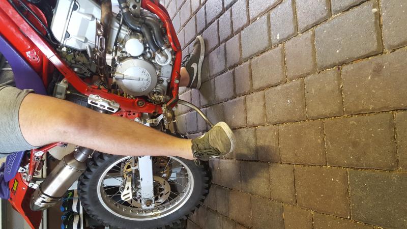

Der Vergaser von Xoreg ist jetzt drin und der Kickstarter ist verbaut... Aber leider immernoch nichts. Es klingt auch nicht so als ob sie wollen würde.
Meine Freundin hat erst beim kicken das Licht aufleuchten gesehen. Aber bei späteren Versuchen konnte sie nichts mehr sehen. Doch Probleme in der Elektrik? Ich möchte als nächstes nochmal die Zündkerze ausbauen um zu sehen ob sie funkt.
Mir ist aufgefallen, dass der Schalter für den Seitenständer schwergängig ist. Also er lässt sich jetzt wieder reindrücken ,aber nicht mit dem Seitenständer, allerdings bin ich mir auch nicht ganz über die funktionsweise im klaren.

Mein letztes Motorrad ist zwar etwas her, aber das gehört doch nicht so oder? Das ich so weit durch kicken kann....
Danke.
....der Halter der Fußraste bildet den Anschlag, relativ leicht geht es auch, da die KLX einen Dekompressionsmechanismus auf der Auslassnockenwelle sitzen hat...
Kerze raus, in den Kerzenstecker stecken und Gewinde auf Metall legen...
Da sollte ein Funke beim kicken kommen....
Der Schalter vom Seitenständer greift nicht, wenn der Leerlauf eingelegt ist...
Seitenständer unten, Gang eingelegt und Kupplung kommen lassen = Motor aus.... (wenn sie nicht verbastelt wurde)
Die KLX ist keine Raketenwissenschaft, die sollte in Gang zu kriegen sein....

Ich habe heute herausgefunden, ich habe keinen Funken.
Ich habe einmal den Stecker vom Killswitch gezogen, und viele Stecker mit Wd40 eingesprüht. Hat nichts gebracht.
Als nächstes wollte ich einmal die Elektrischen Teile durchmessen.
Falls ich das richtig beobachtet hatte, das es mal geht und mal nicht, könnte es doch nur eins der folgenden Dinge sein:
1. Ein Wackelkontakt
2. Irgendein Schalter unterbricht den Kreislauf (z.B. Killswitch oder Seitenständer ... gibt es da noch einen?)
3. Mein Generator ist fehlerhaft.

Du solltest auch mal prüfen, ob die Kerze auf die Dauer nass wird, wenn Du länger kickst...dann kommt schon zumindest Sprit in den Brennraum.
Warum kein Zündfunke da ist, fällt mir auch gerade nichts ein, aber am Seitenständerschalter wird es nicht liegen. Die Elektrik ist an den Kisten eigentlich recht robust...mein Kabelbaum kann man eigentlich ohne Scham als ziemlich verrotet bezeichnen, aber die Elektrik funktioniert weiterhin tadellos.
