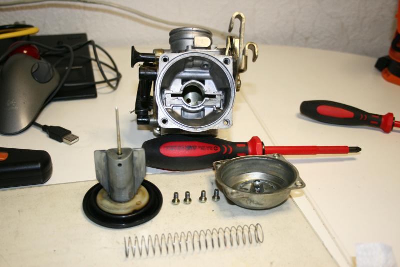

Habe Vergaser zerlegt, gereinigt ( kein Ultraschall) und neuen Düsensatz eingebaut.
Zündfunke ist da.

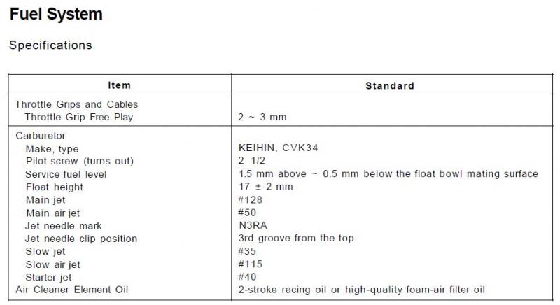

Welche Grundeinstellung benötigt der Vergaser.
Alles Orginal.
Gruß Martin
