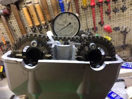

        Blödsinn, das kann man alles mit ner Messuhr und ner Fühlerlehre vernünftig einmessen wann der Kolben auf ot ist und wo die Nocken stehen so das si auf dem größten Durchmesser des Umkreises stehen. Elefantenfuß/ große Messtasterfläche beim Messen des Nockenumkreises ist hilfreich und vermeidet Fehler.
        Ist halt fummelig, zeitaufwändig und mann muss genau überlegen und messen.

            ....naja, eine OT-Marke wird am Schwungrad schon sein, wenn nicht, wie vorher schon geschrieben.... ...Messuhr, wenn die Kerzenbohrung nicht zu schräg zum Kolbenboden steht...
            Dann gehts wie folgt weiter....
            OT Auslasstakt = Wippmoment der Ventile.
            Ohne Steuerzeitüberschneidung ist das der Moment wo beide Löcher zu sind, da bei modernen Motoren aber eine Überschneidung üblich ist muss man das dann halt ausfummeln.
            Ich würde versuchen die Überschneidung halbwegs gleichmäßig hinzubekommen, der Motor muss dann frei drehen ohne mechanische Berührung von Ventilen und Kolben und einen Zahn hin oder her wird dann die Probefahrt ergeben...
            Ist etwas Bastelei aber machbar.

                        Sind unter den Schrauben vielleicht so dicke U Scheiben? Wenn ja, dann kann man die rausnehmen um dann mit den Schrauben die Nockenwellen zu fixieren.

                              .....wenn das so ist das die Löcher zum abstecken vorhanden sind, prüf doch mal ob die Kettenräder auf den Nockenwellen eine formschlüssige Verbinding zur Welle haben...
                              Ist das nicht der Fall, ist die Sache doch klar und das würde auch für die Montage im Werk der einfachste Weg sein.....
                              In dem Fall werden die Muttern auf den Wellen gelöst, Kette drauf, Deckel drauf und abstecken, OT an der KW ausrichten und dann die Muttern anziehen.... ...fertig.
                              Wird heute auch bei vielen PKW so gemacht, weshalb ohne Absteckwerkzeuge ein Zahnriemenwechsel nicht möglich ist....
