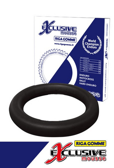

            Das Mousse gibt es in drei Ausführungen:
            Riga Gomme Mousse wird u.a. von Matt Green gefahren. Es ist ein italienisches Top Produkt, wie Mitas (gleiche Produktion), jedoch zum besseren Preis.…
            Ich gehe mal davon aus, dass Du dann die Extrem-Variante mit 0,2-0,3 bar drin hast. Wenn das dann auch noch gebraucht ist, dann ist das eher 0,1 -0,2 bar und viel zu klein um ein 140er Reifen ins Felgenbett zu drücken. Bau um auf Tubliss und schneide in der Mousse 1/3 innen raus. Das dann mit dem Tubliss zusammen einbauen. Mit Tubliss ist das alles einfacher und vor allen Dingen hat man dann (je nach Reifen) Traktion ohne Ende..... Der händler war sicherlich froh, dass da noch jemand für die olle gebrauchte Mousse was bezahlt hat.

                Maxxis Reifen und Riga Gomme Mousse passen normalerweise zusammen.
                Ich vermute der Mousse ist schon zu alt sprich zu klein.
                oder hast du einen Maxxis Cross?...da passt dann nicht alles.
