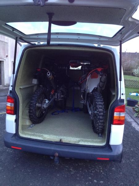

                  Motorräder stehen ganz normal im Bus, ein Motorrad steht etwas nach hinten vesetzt indem ich einfach ne Kiste Stubbi hochkant vors Vorderrad stelle. Verzurrt wird über Airlineschienen am Boden.
                    Was ist denn das für eine Innenverteidigung bzw Lackierung?
                      Komplette Kunststoffauskleidung. Ursprünglich als Lebensmitteltransporter eingesetzt im Partyservice. Jetzt eben Partyservice ohne Lebensmittel. [emoji16]
                      Alles abgedichtet und mit dem Hochdruckreiniger zu reinigen. [emoji106]🏿

                        ja klar passen da 2 ohne weiteres rein - 3 auch - aber mein problem war dass sie (wenn man sie direkt nebeneinander stellt) die breite nicht passt und dann die beiden Lenker aneinander stoßen und die eine rückwärts ist mir zu umständlich (wenn man nicht unbedingt 3 mopeds mitnehmen muss)
                        Aber das mit dem nach hinten versetzt ist ein guter ansatz den ich morgen ausprobieren werde!
