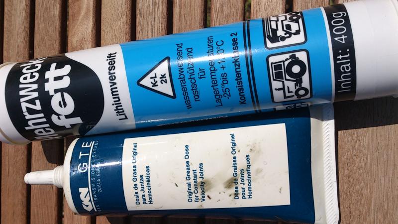

                              Alternativ hab ich die beiden hier
Größe: 66,2 KB
