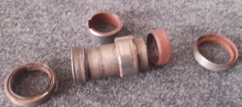

    Guten Tag,
    ich habe bei meiner KTM EXC Six Days von 2013 die Schwingenlager kaputt. Jetzt habe ich mir einen neuen Satz bestellt und der passt nicht, da die lager kleiner sind. In meine schwinge ist ein Absatz reingefräst. Die lager die ich habe, sind vom inenndurchmesser zu klein, so das ich die welle nicht druch kriege, kann mir jemand helfen? oder hatte jemand das gleiche problem?
    Ich habe die Originalersatzteilnummer genutzt und damit bestellt ich bin aber der meinung das dieser lagersatz nicht passt. :kratz:

        das Nadelllager ist das selbe wie bei einer 05
        sicher das die achse nicht durch das lager passt ????? größe vom lager 22/28/12
        hast du die alten lager auch komplett aus der schwinge bekommen ???
        bilder wären hilfreich
        gruß rene

                wenn deine lager diese gr. haben 22/28/12 gehören da noch innenhülsen rein 22 x 17 , und druckringe welche seitlich auf die innenhülsen positioniert werden, und si-ringe .....und dadurch kommt erst die 17ner steckachsenwelle....i
Größe: 40,9 KB
