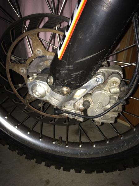

        Hier der Gabelfuß (meiner Meinung nach WP)
Größe: 40,5 KB

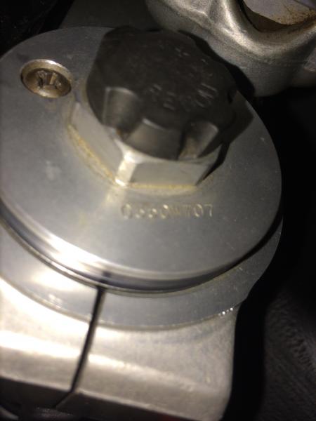

          Hier der Gabeldeckel der sieht aus wie der der Marzocchi
Größe: 23,6 KB

            WP 43mm. Wie schon geschrieben. Marzocchi hat kein Handrad für die Zugstufe, und auch 45mm Standrohr.
