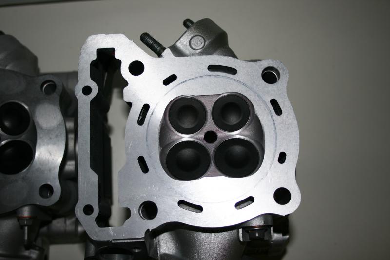

Hier mal einige Bilder, wie das dann aussieht….

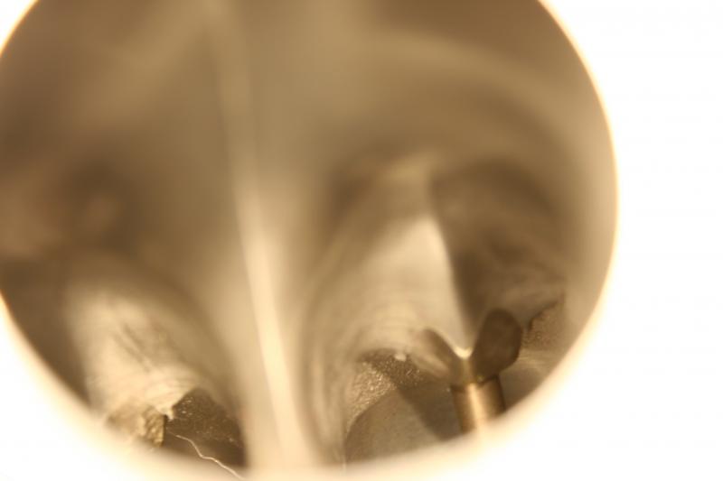

Im hinteren Bereich sieht man den Unterschied der unbearbeiteten Fläche zu bearbeiteten Zone

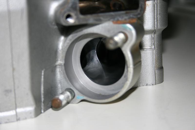

Hier ein fertiger Kanal...

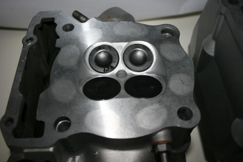

...und die andere Seite...

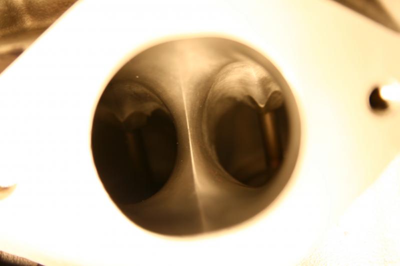

Hier schön zu sehen, die Hinterschneidung der Ventile, die bei den älteren Köpfen bei weitem nicht so ausgeprägt ist....
