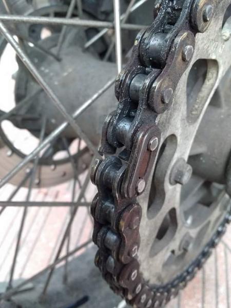

    Jemand eine Idee?
    Freund sitzt im Urlaub und sucht ne Lösung.
    Mir fällt da nix ein ausser wechseln, nur doof wenn man keins hat.
    Kann man so was schweißen?

    nee, die lasche schweissen wird nicht halten.
      Also wenn der nicht grad mitten in der Sahara sitzt bekommt man bei jedem Moped,Mofa was auch immer Fuzzi nen Kettenschloß oder ne 520er Kette. Ansonsten wenn es Todesdringend ist, Schloß in nen Umschlag, 24h Postservice für 48€ und dahin schicken. Hab ich letzten Monat mit nem Harley Ersatzteil nach Sardinien gemacht. 16uhr los morgens um 10uhr wars am Zielort. War immernoch billiger als das Ersatzteil auf Sardinien.
      Kettenschloß flicken ist Kagge...wenns micht hält knallts bei nem Riss vielleicht den Kupplungsnehmer oder den Block kaputt. Dann wirds noch teurer!!!

        Wenn die Kette lang genug ist (Kettenspanner), Schloss raus, und beim Örtlichen Handwerker nieten lassen.

            Wenn die Kette da durch nicht zu kurz wird, das nächste Glied öffnen und vernieten.
              Wenn kein Mopped laden da ist ab zur Landmaschienen Bude die haben sowas auch
                Gerade Nachricht erhalten, in einem Nachbarort war heute Volskfest, alle Geschäfte hatten geöffnet, es wurde in einer kleinen Werkstatt ein Schloss erstanden.
                Der Urlaub kann entspannt fortgesetzt werden :-)

                  und nicht vergessen für die Zukunft Kettenschloß und Ersatzgaszug mit Nippel ins Boardwerkzeug reintun. Der Kram wiegt nix, kostet kaum was, nimmt fast keinen Platz weg und wird des öfteren mal gebraucht. Vor allem "ohne" steht man in der Pampa meistens richtig dumm da.
