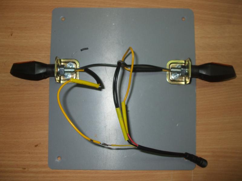

            Ich hab das bei mir so gelöst. 3 poliger Stecker und Kupplung für die Blinker und zwei Schrauben mit Flügelmutter zum befestigen.
            In einer Minute an und ab gebaut. Inzwischen habe ich die PVC Platte gegen AluBond 3 mm getauscht.
