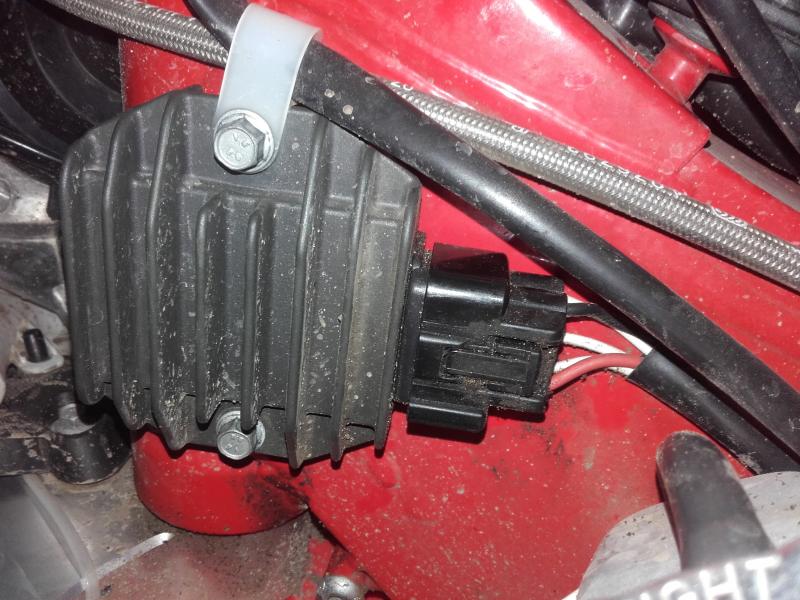

    So, um mal auf mein Problem zurück zu kommen. Ich habe gestern mal ein bisschen geguckt und gemessen. Am Regler habe ich einmal rot, einmal schwarz und drei mal weiß.
    Ich habe dann den Motor mal laufen lassen und der Reihe nach durch gemessen. Bei den weißen kam nur etwas über 3 Volt raus. Das rote hatte 13,8 - 13,9 V bei Standgas. Hört sich schon mal nicht so schlecht an. Klicke auf die Grafik für eine vergrößerte Ansicht

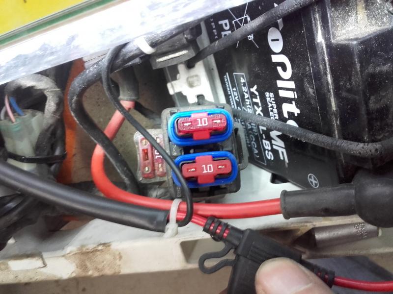

    Dann mal geguckt wo das rote Kabel hin geht. Leider verschwindet es mit mehreren anderen Kabeln im Kabelbaum. Das nächste rote Kabel was da raus kam und den gleichen Querschnitt hatte, ging zu den Sicherungen hin. Also habe ich da mal das Multimeter ran gehalten. Bei der oberen Sicherung kamen 13,5 V bei Standgas an bei der unteren nur 12,5 V. Klicke auf die Grafik für eine vergrößerte Ansicht

    Sicherungen sehen sauber und intakt aus. Kein oxied oder Dreck. Leider habe ich keinen Plan wie es davon weiter geht zur Batterie. Ich denke aber mal, dass ich das Kabel der oberen Sicherung weiter verfolgen müsste.

      Ich stelle heute Nachmittag den Stromlauplan hier rein. Rot, meine ich, ist allgemeine Stromversorgung.

        Mir ist vorhin mal eingefallen, dass ich ja nur den eingehenden Strom an der Sicherung gemessen habe. Den Ausgang (ich glaub blau/weißes Kabel war es) aber nicht. Das werde ich nochmal nachholen. Werde dann heut abend mal das Kabel weiter verfolgen.

          du hast zwei stromkreise wenn ich mich richtig erinnere einmal ac und einmal dc...dcgeht zur batterei ich praktisch gleichstrom...der ac ist wechselstrom geht zum licht..beide kommen vom regler...schaue mal welche farbgleichen von der lm zum regler gehen...die anderen beiden sind einmal dc zur batterie und ac zum licht etc....gespeißt wird der regler nur mit ac...der wird für den ac kreis runtergeregelt und für den dc kreis umgespannt...was jetz alles am dc od. ac-kreis hängt weiß ich auswendig nicht....so in etwa läuft das

                Also von der Lima kommt rot grün raus. Somit wäre nur der rote identisch. An anderer Stelle kommt dann auch noch schwarz (meine ich) raus. So in etwa:

                Alles sehr verbaut mit den Kabeln um die mal richtig nachzuverfolgen. Ein Plan wäre da schon mal hilfreich. Was mich ja verwirrt ist, dass drei weiße aus dem Regler kommen. Sonst hat doch alles seine eigene Farbe.
                Rot und Schwarz haben aber einen größeren Querschnitt, so dass ich da vermute, dass es die für die Batterie sind.
