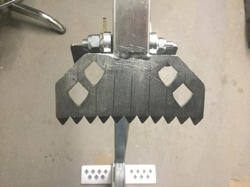

    hab mir zu Weihnachten obiges Gerät geschenkt und heute mal ausprobiert. Leider geht bei mir der Reifenwulst innen Dutt von diesen Zacken. Bin ich zu einfach zu blöd/ungeschickt? Laut google scheinen diese Zacken auch recht neu zu sein. Kann mir jemand den entscheidenden Tipp geben?
    Besten Dank, Oli
    Mit einer Feile den Zacken ein wenig die Spitzen und die Schärfe nehmen, sollte dann immer noch gut greifen ohne den Reifen zu beschädigen.
      Das ist mir zu einfach. Was haben die sich denn dabei gedacht, war das ohne Zacken Mist?
        Geht der reifen echt kaputt bei dir? Vlt liegt es an deiner Technik...? Das Problem haben wir nicht.

          Logo liegt das an meiner Technik, mach ich ja zum ersten mal. Hinterreifen war OK, Vorderreifen wollte ich eigentlich noch verwenden, aber das lass ich mal lieber.
          Hab mich halt nur gefragt, warum die die Zacken verbaut haben bzw. kann es mir schon denken warum, aber ob es nur mir nur so geht....
            ohne ein rabaconda zu haben oder es jemals bedient zu haben..... es gibt auch reifen, die sich einfach scheisse montieren, zudem gibt es ungüstige kombinationen von rad-reifen-mousse oder wenn die pellen eiskalt sind....
            ich hab so einen normalen reifenmontierdinges, da nutz ich diesen montierarm eigentlich fast nie. mach alles mit hebeln oder muskelkraft und körper (reichlich vorhanden, der körper). spann die felge da nur ein.
              Ich bin froh die Zacken da dran zu haben, sonst rutsch der Reifen ja nur weg!

                Hab mir ein Video auf youtube vorher angeschaut und mich daran gehalten. Es ist der Vorderreifen bei der Demontage kaputt gegangen. Aber wenn das bei Euch mit den Zacken funzt,
                dann weiß ich ja das es an mir liegt. Werde wohl doch mehr mit den Montierhebeln beim abziehen arbeiten und nicht den Reifen so stark runterdrücken mit dem Rabaconda.
                  Nutzt du den Abdrücker komplett zur Demontage?
                  Wir nehmen den nur als Unterstützung und machen weiterhin viel mit den Montiereisen.
                  Haben den Rabaconda auch noch nicht so lang, aber bei 0°C eben ging es ganz gut mit knüppelhartem Reifen
                    ....das sah so easy aus in dem Video, die haben den fast komplett abgedrückt:kratz:. Naja, ich werde mal etwas vorsichtiger damit umgehen und ebenfalls mehr mit den Montierhebeln arbeiten.
                      Letztes WE haben wir mit dem Raba auch 2 Reifen mit Mousse bestückt. Allerding den Zacken nur zum runterdrücken genutzt. Die Pelle dann mit Hebeln runtergezogen
