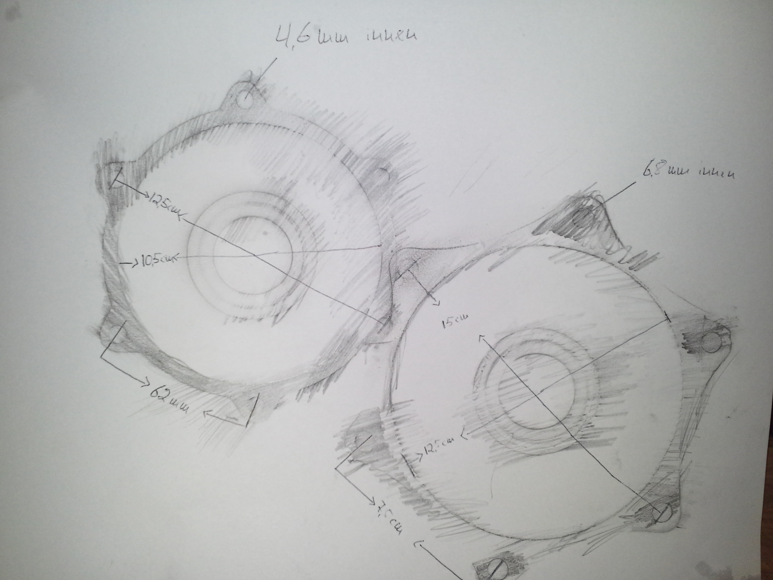

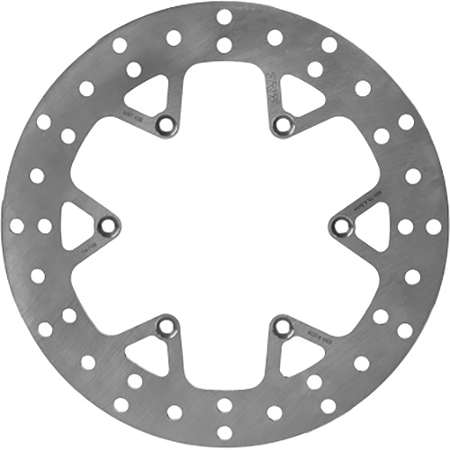

                    Von den Maßen her passt diese hier:
                    Und dieses Kettenrad:
                    Was mache ich bzgl. der Schraubenlöcher?
                    Bremsscheibe:
                    Der Innendurchmesser der Löcher in der Nabe beträgt 4,6 mm. Ist das ein Standardmaß?
                    Kettenrad:
                    Der Schraubensatz, den ich habe, gehört zu einem Kettenrad dessen Löcher 8,3 mm im Durchmesser haben. Kann die auch für ein Kettenrad mit 8,5 mm Löchern nehmen?
                      der durchmesser ist da nicht so entscheidend sondern wie dein schraubenkopf aussieht. hast du senk,-linsenkopf oder aufliegende schrauben etc....da geht es um die klemmkraft (oder wie auch immer die metaller das betitteln)
                      das einfachste ist, du rufst bei einem höndler des vertrauens an bei dem du die bremsscheibe bestellst und sagst, du hättest gerne die passenden schrauben dazu.... ich hab auch schon mal die löcher leicht nachgebohrt wenn die schrauben nicht rein gehen...
                        da ist doch sicher gewinde drinne?
                          normalerweise auf der bremsscheibe schrauben und gewinde in der nabe,
                          auf der kettenblattseite bohrung in der nabe, befestigung mittels schraube und mutter...
                            M6
