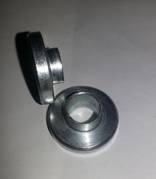

    Hallo Gemeinde.
    Ich hab da mal ne Frage...
    Sind solche Hülsen (oder wie auch immer der Fachbegriff dafür ist) eigentlich "Normteile"? Sprich, wenn ich die richtige Bezeichnung und die Maße kenne, dann kann ich die Überall bestellen?
    Also etwa so wie bei einer Schraube: M8x40, DIN 931, Stahl verzinkt, 10.9
    Damit bekomme ich immer die gleiche Schraube (von "Fakes" abgesehen...)
Größe: 24,1 KB
    PS: Die Hülsen aus dem Bild kommen am HR Dämpfer in das Gelenklager
    PSPS: Ja, ich könnte auch die "Originalteile" beim Händler kaufen...
    gibt´s in der Form als "Normteile" sprich die Hersteller von Verbindungselementen haben solche Teile als Huthülsen aka Bundscheiben aka Hülse mit Bund aka Buchse mit Bund, im Programm Anzahl von denen unendlich doch meistens nie die passenden dabei.
    Auch bei Scharauben ist M8x40 nicht gleich M8x40. Normale M8 aus "OBI" ist wesentlich dünner als ne M8 in Maschinenbauqualität, von der Ausführung des Gewindes ganz zu schweigen.
    Gib doch mal die Maße durch vieleicht passt was anderes.

          um mal bei den hülsen zu bleiben, normteile sind das nicht. evtl findet man was passendes bei irgend einem hersteller, aber da suchste dir n wolf.
          beim ajp händler kosten die sicher nicht die welt.
          wer ne drehbank zur verfügung hat macht die sich flott selber.

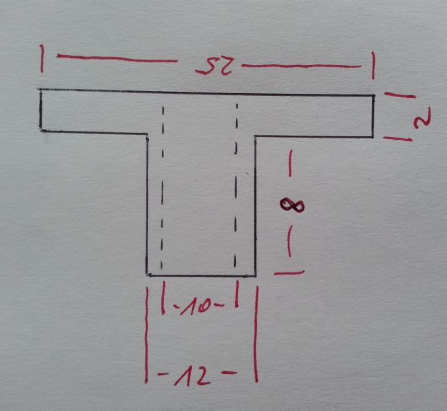

            Gib mal bitte die Maße der Buchsen durch, dann schau ich mal weiter..
                here we go... Klicke auf die Grafik für eine vergrößerte Ansicht

                  oben auf dem foto sehen die masslich anders aus.
                  wie viele brauchste davon?
                    Recht hast du.
                    Die Buchsen auf dem Foto passen optisch auf keinen Fall zu den auf der Skizze angegebenen Maßen.
                    Aber evtl. ist das Bild ja nur ein Beispiel aus dem Netz.
                      Yep. Das sind die von unten am Dämpfer, die haben etwas mehr "Fleisch" drauf und überleben den Ausbau meistens auch... Der Durchmesser ist aber gleich (25mm)
                      Kommt auf den Preis drauf an... ;-) Erst mal 4, evtl. auch ein paar mehr...
                        hast ne PN.
                          Wenn nicht klappt kann ich dir auch 4 durch die Maschine laufen lassen.
                            danke, wird schon klappen. :daumen:
