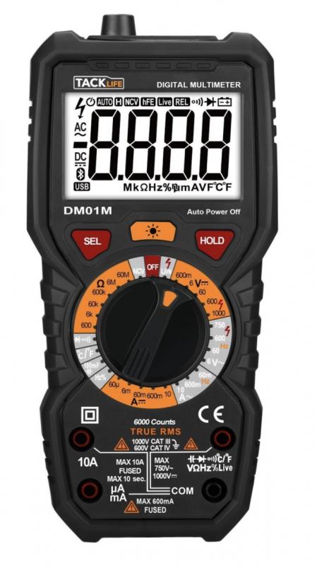

          Habe das Messgerät "Tacklife DM01M" Was genau muss ich einstellen um die Sicherungen zu messen? Soll ich die Sicherung dafür rausholen? In welche Löcher muss ich die roten und schwarzen Messspitzen anschließen?
          Für einen kurzen Crashkurs wäre ich euch sehr dankbar!

            Ob die Sicherungen kaputt sind kannst du meisten sehen. Rausnehmen undgegen das Licht halten.
            Ansonsten stell nach Bedienungsanleitung dein Messgerät auf Durchgangsprüfung. Wenn es piept, ist die Sicherung heile.

                          um die sicherung zu testen machst du einen durchgangstest, dazu das messgerät auf das diodensymbol einstellen, drehschalter waagerecht links unter der "600".
                          schwarzer stecker in die schw. buchse unten rechts, rot in die rote darüber. sicherung ausbauen und die 2 kabel an die 2 anschlüsse der sicherung halten, ist die sicherung i.o. dann piepts und die anzeige sollte 0 anzeigen. bei defekter sicherung tut sich nix.
                          die anleitung vom gerät zu lesen schadet auch nicht. :craz:
                          für weitere schritte plan B.
