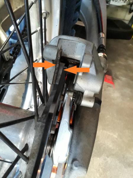

                Moin ich werd versuchen heute mal n foto davon zu machen. Die Sache mit dem behälter hatte ich auch schon überlegt, aber der füllstand ist genau bei der vogeschriebenen markierung und der behälter war ja auch offen, als ich die beläge eingebaut habe.
                  dann nimm den scheiss sattel auseinander und fette die stifte ! vom rätsel raten kommt man nicht weiter :holy::craz:
Größe: 42,3 KB
ID: 907086so das ist der übeltäter, wie es aussieht lässt sich der sattel nicht weit genug richtung reifen schieben. Wie komme ich denn an die stifte heran?
                      Du ziehst das Kolbenteil einfach vom Rest ab. Die Gummis ploppen dann von dem Kragen, der sie hält.
