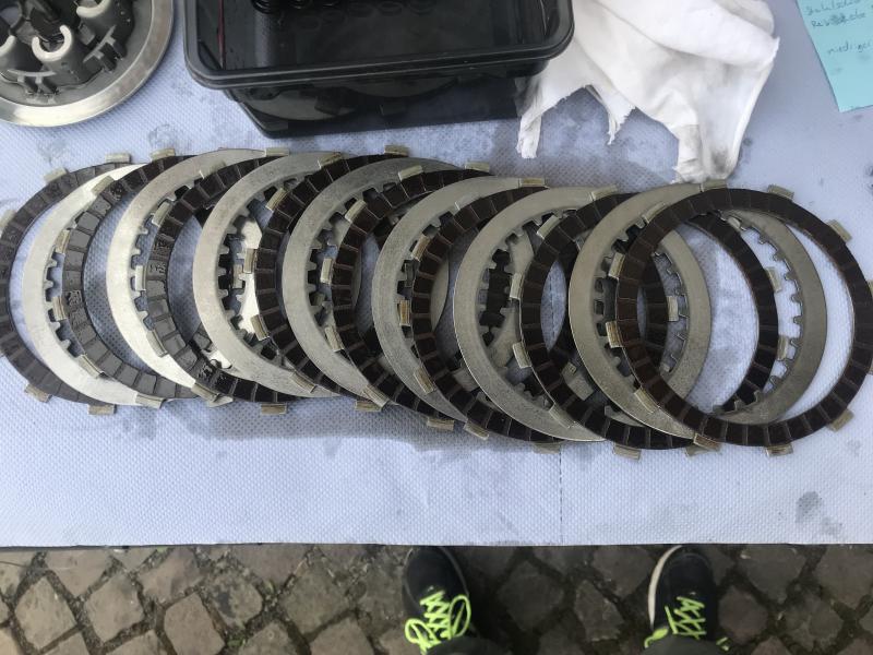

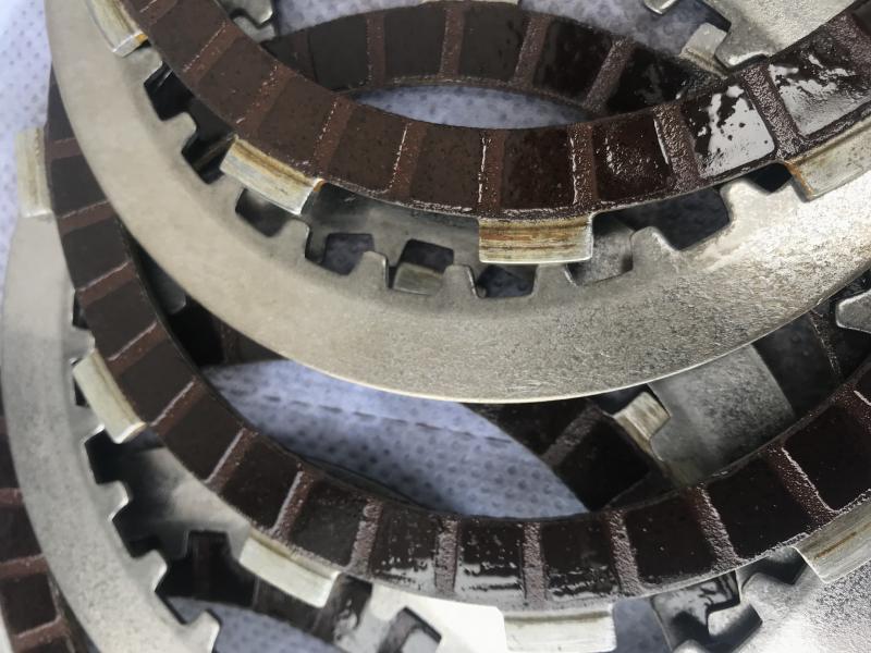

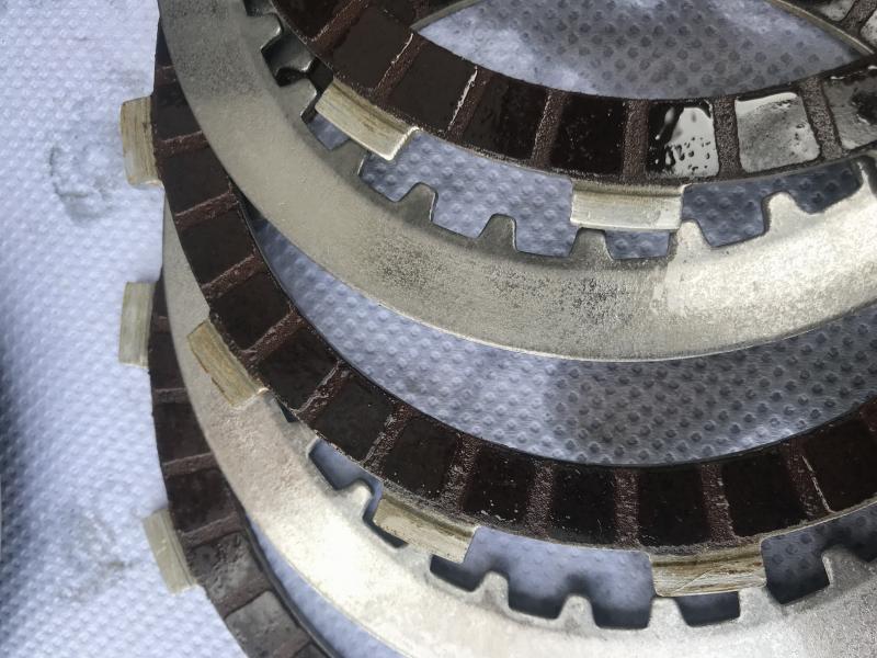

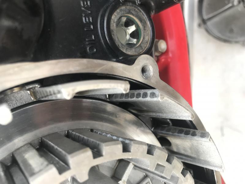

    Im Anhang schicke ich mal Bilder von den Lamellen und dem Korb mit, was ich euch schon mal sagen kann sind die Maße:

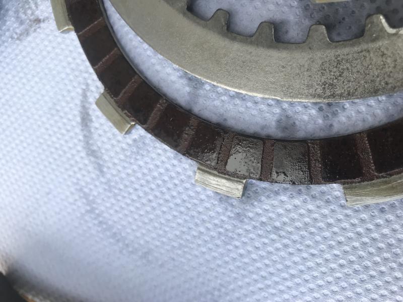

    Die 8 Lamellen sind alle samt 2,75mm dick, meine Schieblehre misst auf 5 100stel die Werte liegen also zwischen 2,725 und 2,775.
    Diese Werte habe ich an den erhöhten Stellen der Lamellen gemessen, die "Täler" zwischendrin sind pro Seite 0,2 mm tiefer, dort gemessen sind die Lamellen also 2,35 mm dick.
    Die 7 Stahlscheiben haben eine Dicke von 1,5mm.
    Leider habe ich keine Tabelle gefunden mit den Mindestdicken der Lamellen, das frage ich wohl am besten morgen beim Händler, oder?
    Eine Explosionzeichung der Kupplung habe ich ebensfalls leider nur für die 125er gefunden...

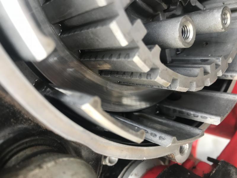

    Für mein Empfinden würde ich sagen der Korb ist noch nicht wirklich stark eingelaufen, ich würde aber sagen die Lamellen sind runter, das ist aber nur ein subjektiver Eindruck, habe da bei GasGas keine Erfahrung, schaut euch einfach mal die Bilder an.

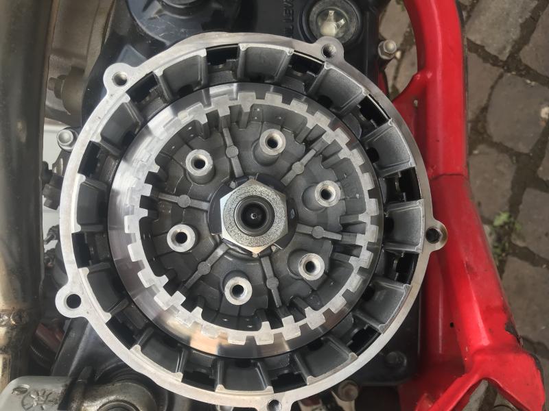

    Was vielleicht noch interessant ist: Wenn ich die Kupplung bei offenem Deckel gezogen habe, wandert die Druckplatte (hoffentlich ist das der korrekte Ausdruck) nach außen, zieht dabei aber manchmal das gesamte Paket Lamellen mit sich und manchmal bleibt es auf der Innenseite im Kupplungskorb kleben.
    Um die Schrauben mit den Gegendruckfedern zu lösen habe ich den ersten Gang eingelegt, damit die Druckplatte nicht durchdreht, jetzt kann ich den Kupplungshebel nicht mehr ziehen, hoffentlich habe ich nicht desyncronisiert falls das möglicht ist:kratz:
    Soweit mal ein Update, die Lamellen und die Druckplatte sind jetzt draußen, Deckel ist wieder drauf und wenn ich mehr weiß geht es weiter.

              Was meint ihr zu den Belägen?
                Schau mal ob die Stahlscheiben noch gerade sind , also kein Wellblech . Hatte auch mal eine 200er ( deine war nicht zufällig mal meine ? ) da war die Kupplung nach großer Beanspruchung ab und an mal etwas ruppig . Getrennt hat diese aber immer .
                  Du kannst den Hebel nicht mehr ziehen? Oder geht er durch bis zum Lenker? Das erste wäre merkwürdig das zweite normal.

                    Ne meine war nicht dein und die Stahlscheiben sind glatt wie ein Spiegel, nicht verzogen...

                    Ich kann den Hebel nicht mehr ziehen, hat mich auch irritiert, deshalb die verwirrte Frage ob sich irgendetwas desynchronisieren kann im Getriebe, war auch etwas überrascht, kann die Kupplung weder mit Gang drinne noch im Leerlauf betätigen, ist zwar klar, dass das Getriebe da keinen Unterschied mehr macht, ist ja abgekoppelt, trotzden fand ichs auch sehr seltsam...

                      du könntest trotzdem mal den Kupplungskorb und die Beläge vorsichtig runterfeilen um die eingelaufenen Stellen zu beseitigen, evtl. hilfts.

                          Das Phänomen hatte ich als meine Scheiben verschlissen waren und der Korb eingelaufen.
                          Einem alles getauscht und schon war alles wieder im lot
                            Moin du hast jetzt keine Kupplungsscheiben drin und kannst den Hebel oben nicht mehr ziehen ? Ist logisch da sich der Kolben unten am Anschlag zum Lager befindet . Also wo soll er noch hin ? Drück mit der Druckstange den Kolben zurück , wie im Fahrbetrieb , dann gehts auch wieder .
                              Genau, der Kolben wird normal von den federn der Kupplung wider zurück gedrückt und hängt jetzt am Anschlag. Also nicht weiter Probieren ohne ihn vorher wieder zurück zu drücken.
                              Die Stahlscheiben sind ja noch nicht mal angelaufen, so stark kann die Kuppelung also eigentlich noch nicht belastet worden sein. Sind die Abdrücke im Korb und Mitnehmer zu spüren als Vertiefung. Das kann dann durchaus die Ursache für das Problem sein.
