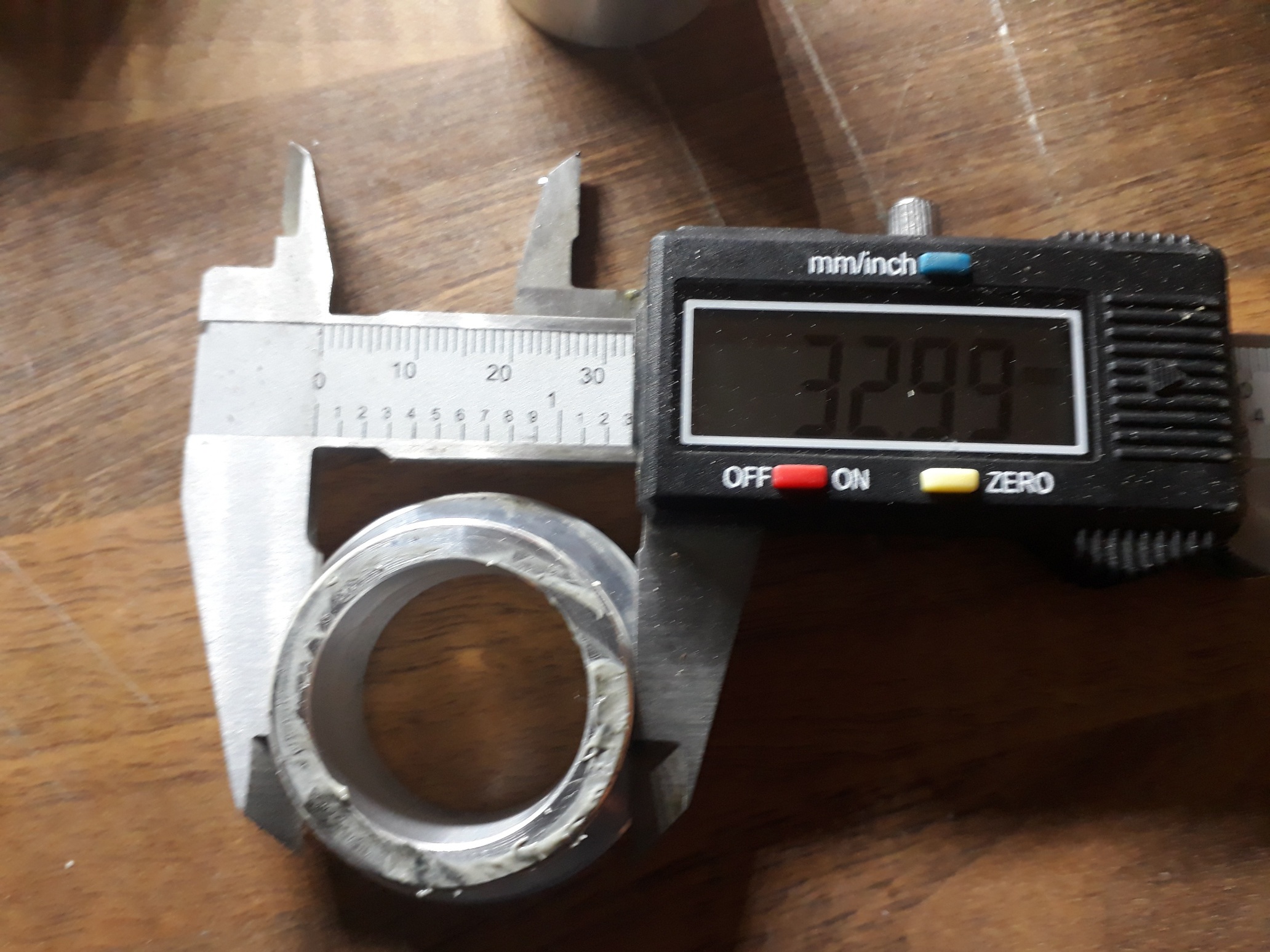

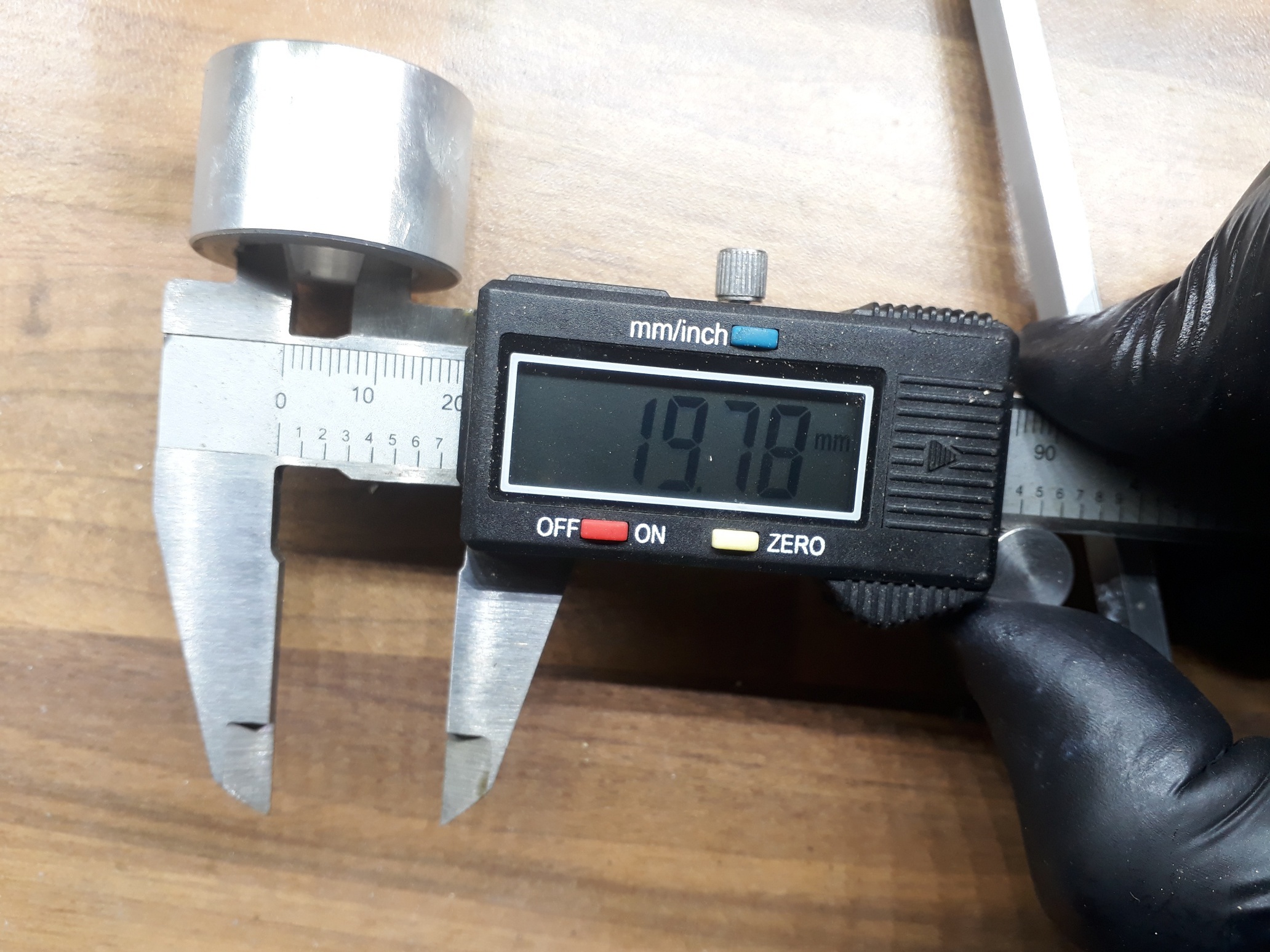

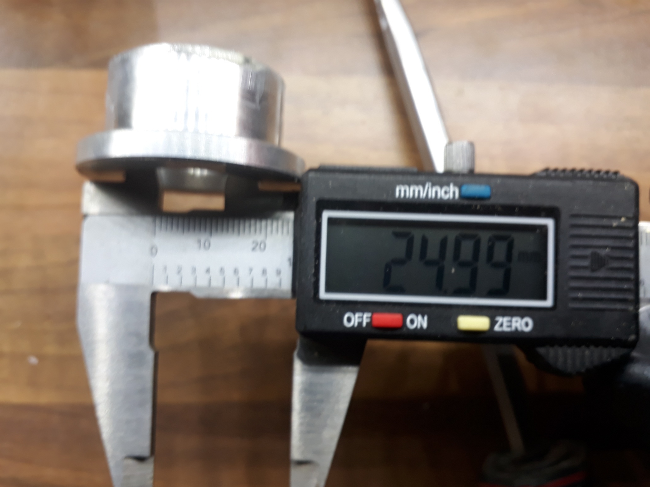

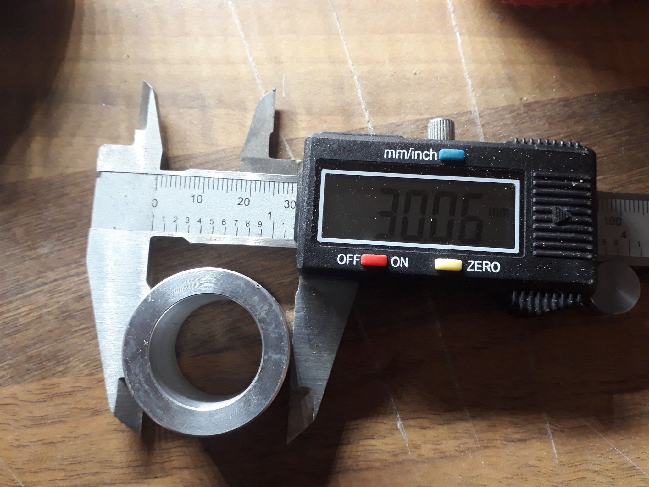

    Ich habe mir vor einigen Wochen eine gebrauchte SM Pro VR-Felge gekauft. Heute wollte ich die dann mal verbauen, um zu schauen, ob die Distanzhülsen passen.
    Was ich vorgefunden habe, ist Folgendes:
    - Die Nabe an sich hat einen Innendurchmesser von 25 mm für eine 25 mm Steckachse.
    - Eine Distanzhülse hat einen Außendurchmesser von 33 mm und Inndendurchmesser von 25 mm und das passt ja dann auch zur Nabe und zur Steckachse.
    - Die andere Distanzhülse hat einen Außendurchmesser von 30 mm und einen Innendurchmesser von 20 mm...
    Mein erster Gedanke: der Kerl hat mir einfach eine falsche Distanzhülse mitgeschickt. ABER:

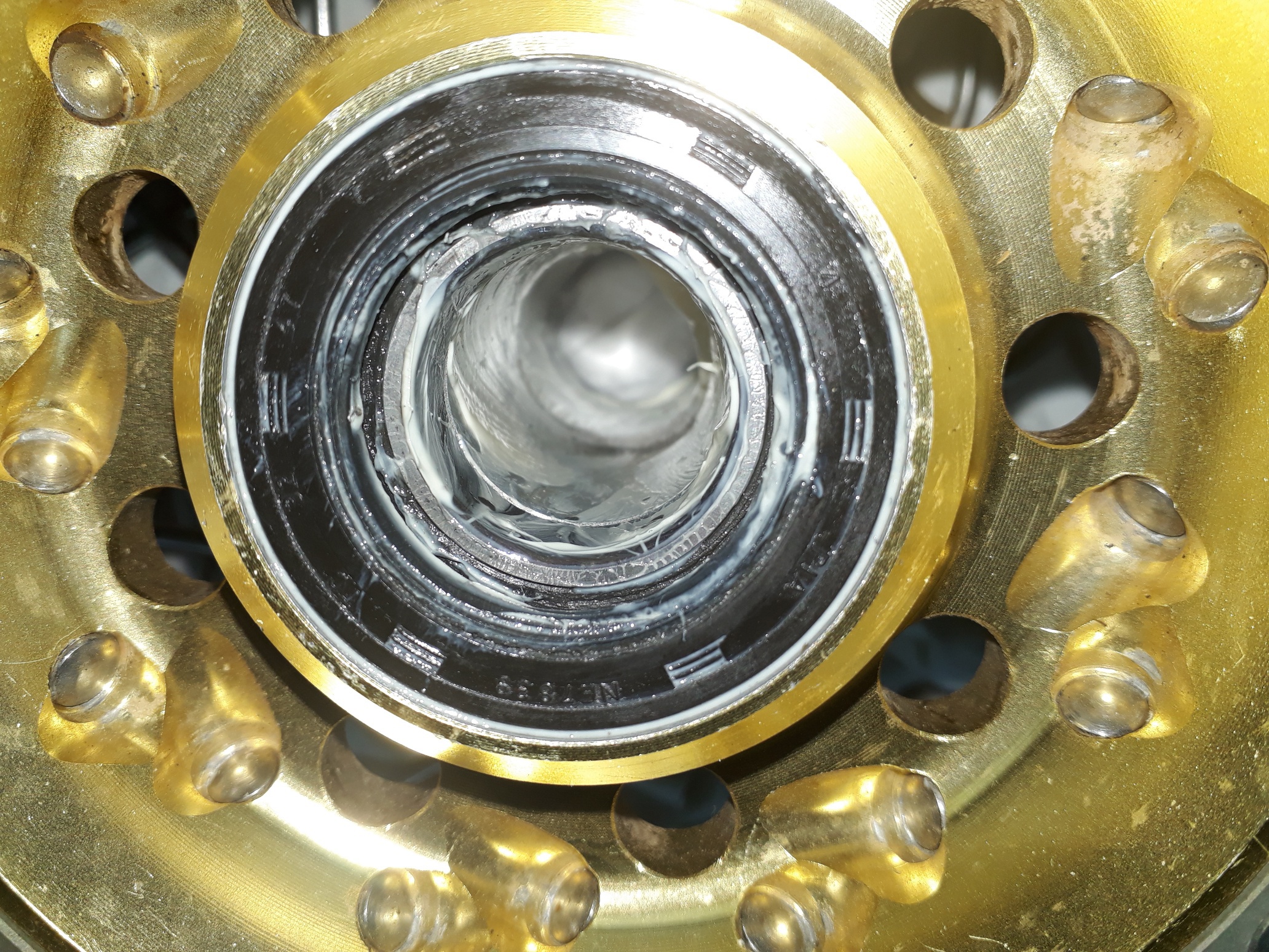

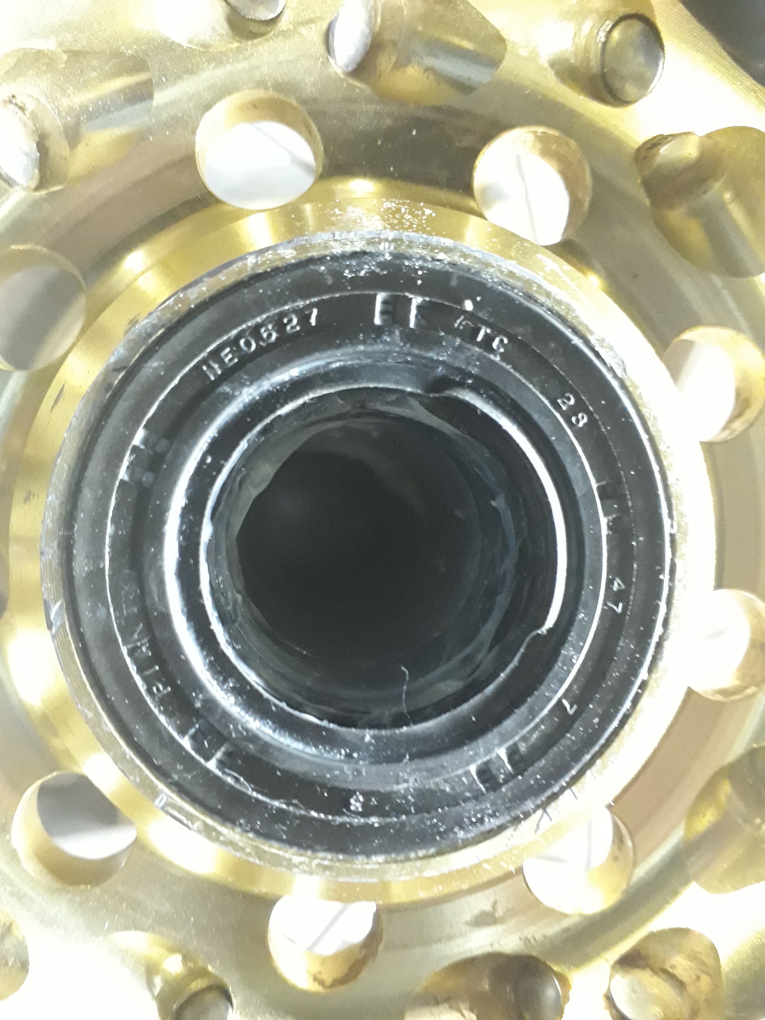

    Der WeDi auf der einen Seite hat einen Innendurchmesser von etwa 33 mm und der andere einen von etwa 30 mm. Die Hülse mit den 25 mm Innendurchmesser passt somit auch nur auf einer Seite.
    Ich wollte jetzt mal schauen, ob ich den Innendurchmesser der kleineren Hülse vergrößere. Die hat aktuell eine Materialstärke von 5 mm. Wenn sie passend gemacht ist, beträgt die Wandstärke noch 3,5 mm. Mehr hat die andere Hülse auch nicht.
    Ich verstehe aber das Ganze System nicht. So kann die Felge doch nicht im Einsatz gewesen sein oder? Oder gibt es Achsen, die an einem Ende auf 20 mm verjüngt sind?

    der eine wedi hat 32mm innen und der andere 28mm, steht drauf. :Auge2:
    war das rad vorher auch in ner beta drinne?
    wenn du für änderungen hilfe brauchst melde dich.
      Die Änderung ist ja nur das "Aufdrehen" der einen Distanzhülse oder?
      Mich würde halt nur mal interessieren, wieso das zwei verschiedene WeDis drin sind.
      In was die Felge gelaufen ist, weiß ich net.
        du hast irgend ein rad gekauft? :kratz:
        dann könnte es auch sein das andere maße nicht passen? zb die breite der hülsen damit das rad mittig sitzt und die bremsscheibe im sattel läuft.
          und man steckt nicht 33er hülsen in 32er wedis, und erst recht nicht 30 in 28er. der 28er ist auch schon beschädigt.
            Nee, das Rad passt grundsätzlich. Die eine Hülse muss lediglich etwas gekürzt werden.
            Was da auf dem Messschieber steht, kann auch ungenau gemessen sein... die Hülsen passen jedenfalls genau und sitzen so, wie die Hülsen auf der Originalfelge.
              aussen 1-2mm ungenau wenn das innenmaß passt.
              da war n spezi dran.
              wär´s mein rad würde ich beidseitig die selben wedis verbauen und neue, passende hülsen drehen.
                So, ich habe mal 2 neue WeDis bestellt.
                Und Buchsen gibt es dann auch noch neue. Macht ihr euch übrlicherweise die Mühe ein Profil in die Außenseite der Buchse zu drehen? Die originalen Buchsen sind ja nicht einfach nur glatt an der Außenseite...
