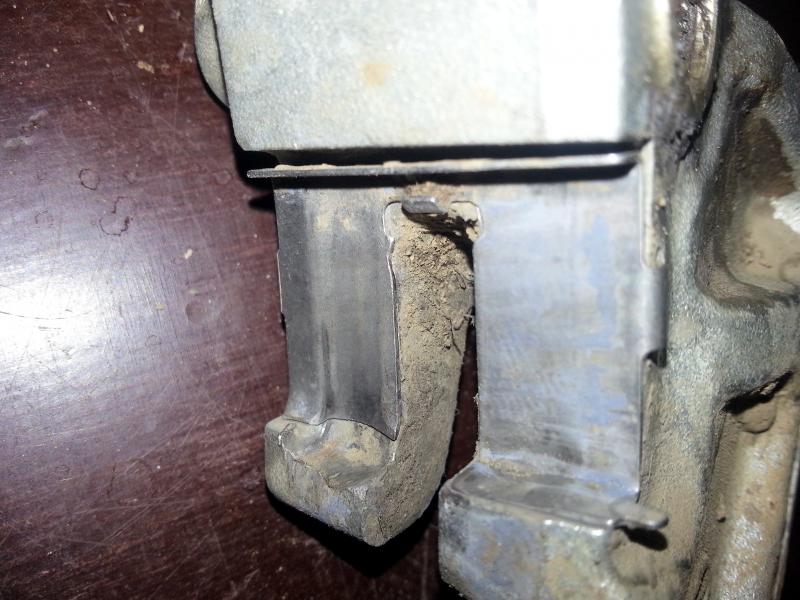

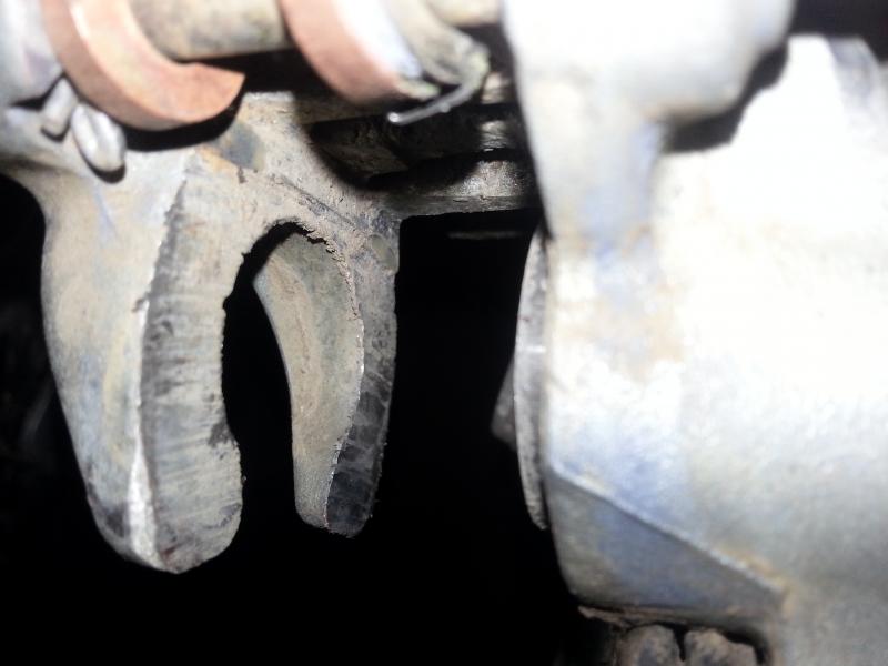

    So also es ist der 26er also der kleine Sattel verbaut und es sieht weder für den Sattel noch für die Sattelaufnahme gut aus.
    :isi:
    • #32
      oh Mist, da ist wohl mal jemand eine Zeit mit kaputtem Auflageblech gefahren. Bei der Bremse würde ich da jetzt auch keine Experimente mit irgendwie reparieren machen und den kompletten Sattel erneuern und gut ist. Kostet zwar Geld, dafür hält es dann auch und man weiß das an der Stelle alles wieder in Ordnung ist.
      • #33
        Es ist ja leider nicht nur der Sattel sondern auch die Aufnahme. Neu 200,-
