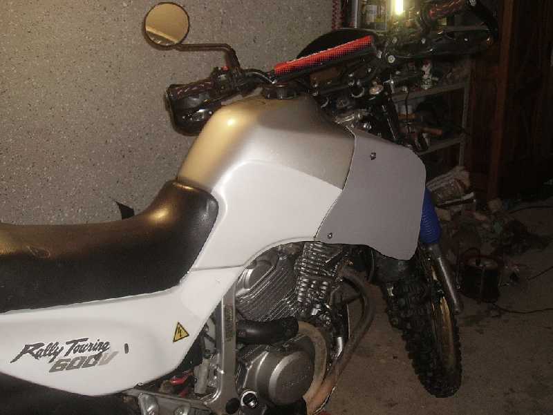

hier nun mal ein paar Bilder, sieht alles noch was provisorisch aus
aber wird schon ...
erster Versuch Seitenteile, werde wohl noch etwas dran rumschnipeln bis mir die Form gefällt ...
Der Motorschutz bekommt noch seitlich Ohren um die Kühlwasserschläuche
besser zu schützen ...
die endgültige Version der Seitenteile soll aus schwarzem HDPE werden ...
