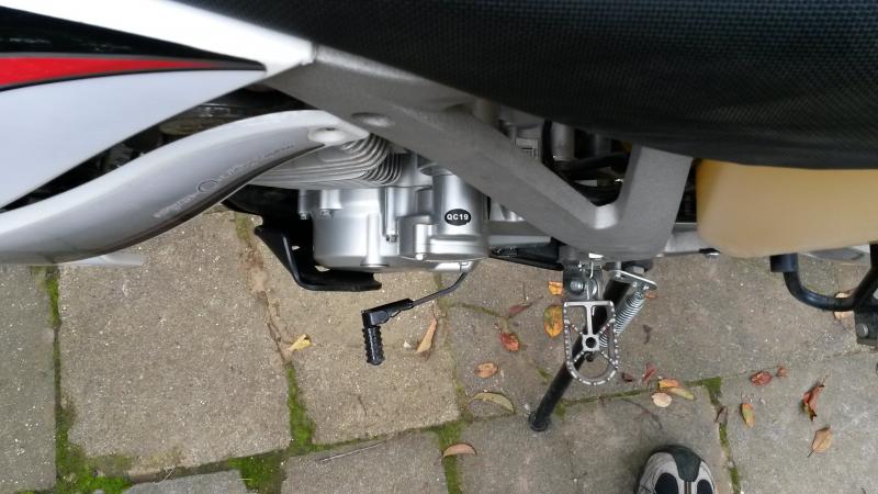

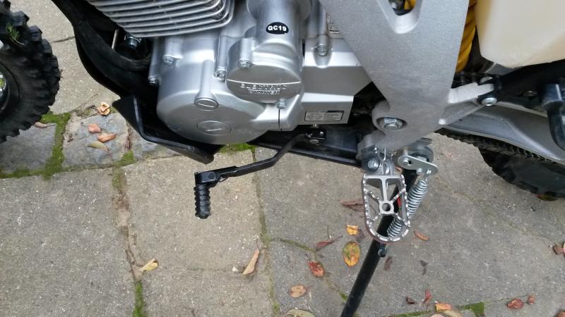

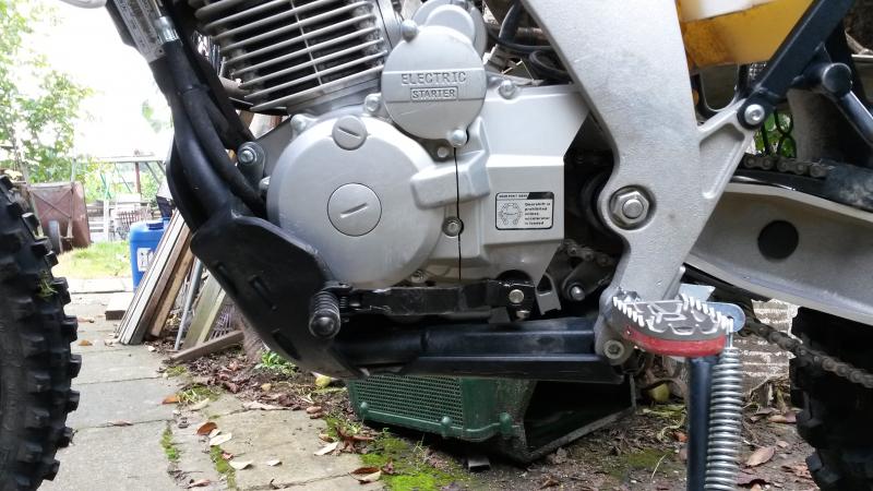

                Da ich den Schalthebel von meiner PR4 geschrottet habe suche ich Ersatz. Von einem Engländer habe ich erfahren, dass der Hebel einer BMW G650 X-Challenge passt, im Internet aber noch keinen vernünftigen gefunden. In einem BMW-Forum habe ich gelesen, dass bei der G650 der Hebel einer XT 500 passt (jaja, vom Hölzchen aufs Stöckchen) und ein XT 500 Blechhebel ist recht preiswert zu bekommen und gut formbar. Weiß jemand ne Alternative die definitiv passt? Noch mal vielen Dank an FrankSt für die Leihgabe :gut2:
                  Hi,
                  ich hab ja die luftgekühlte PR5
                  an der hab ich letztens mal nen schalthebel von ner 07er YZF dran gebaut. Passt!
                    Hatte gestern ein 2013er Enduro-Magazin mit dem AJP-Test in der Hand. "...gesicherte Ersatzteilversorgung innerhalb 24h..."- naja, passt schon, muss man nur die Wochen noch dazuzählen. Schade und ich hoffe, der Zubehörmarkt reagiert auch mal langsam auf die "neue" Marke.
                      Hab mir jetzt für rund 15,- inkl. Versand nen Schalthebel für ne XT500 bestellt. Er passt auf die Welle, muss nur noch was gekürzt und ggf. gebogen werden (Stahl, sollte also kein größeres Problem sein).
